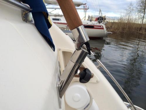

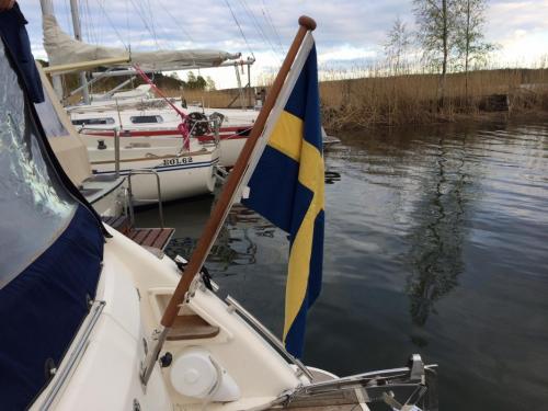

Hej, nu har jag äntligen löst problemet med flaggstången som alltid sitter i vägen när man ska göra något på badbryggan, hittade ett kapellbeslag i rostfritt som löste allt.
Den lösningen var snygg. Är det bara att trycka till eller måste du släppa någon spärr? Har varit med om ett antal situationer som nästan slutat med ofrivilligt dopp pga flaggstången. Kul att du tänkt till!
Grymt smart -- tack!
Jag har direkt beställt ett "Gångjärn för bågar", ser fram emot att montera innan sjösättning.

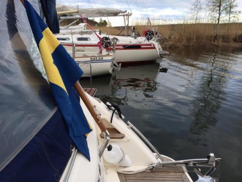

Har varit ute en sväng i helgen och konstaterat att det blev precis så bra som jag hoppades.
Badbryggan är ingen hiderbana längre!

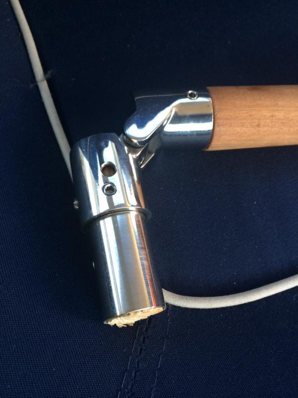

Jag har också beställt ett gångjärn. Firman som säljer börjar väl snart grubbla över den plötsliga försäljningsökningen... Men gångjärnet har ju samma diameter som flaggstångsfästet... Hur har du kopplat ihop dessa? Har du sågat av en rundstång i trä för att foga ihop?
I leden som jag fick satt det en reduceringshylsa i den ena delen och på min flaggstång var det en hylsa av rostfritt stål, så jag skruvade loss den från flaggstången kapade så att längden passade till ledens djup och använde reduceringen som var med, sen tog jag en bit rundstav från ett kvastskaft fick svarva av så att hylsan som satt på flaggstången passade, kapade i lagom längd så att hylsan gick in lite i leden.

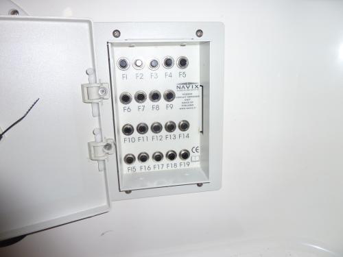

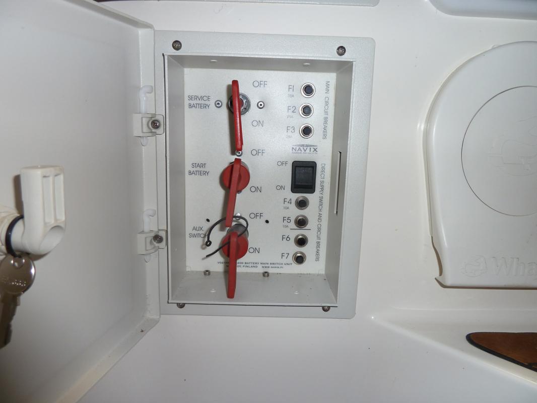

Har en nyinköpt Aquador 26 DC från 2008 med D6-350 och all extrautrustning som gick att få då. Dock blir jag inte riktigt klok på elsystemet.
Bild 1 visar huvudcentralen. Service Battery bryter strömmen till förbrukarna och F1-F3 tillhör dessa. Start Battery bryter strömmen till startmotorn, men vilken funktion har vippströmbrytaren till höger? Till vad hör F4 och F5? Vad är AUX Switch? Till vad hör F6 och F7?
Bild 2 visar elcentralen vid förarplatsen. Jag hittar förklaringar från F1 till F14, men vad är F15 till F19?
Finns det någon huvudströmbrytare till ankarspelet?
Finns det någon huvudströmbrytare till bogpropellern?
Tack/Martin
Vippströmbrytaren går till kylskåp och wallasvärmaren så att dessa kan vara igång med allt annat avslaget.
Aux switch går till bogpropeller och ankarspel.
Säkringarna har jag inte full koll på från sängen.
Har du instruktionsboken med el-schema?
