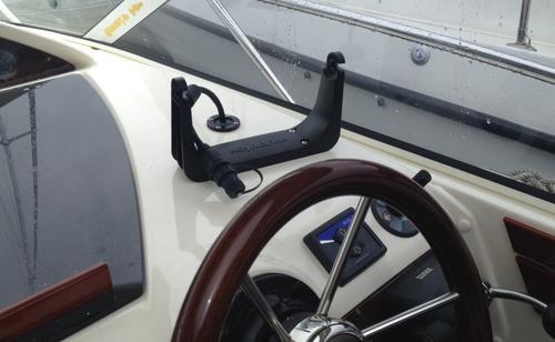

Tänkte uppdatera forumet med en bild nu när den nya Raymarine E7 bygeln och tillhörande kabel är monterade och klara. Det blev en separat håltagning för kabeln med en genomföringsdamask, för att kunna ansluta ytterligare kablar (NMEA 2000 t.ex.) när så blir aktuellt. Hålet under är på 22mm vilket var nödvändigt för videokabelkontakten och säkringspluggen på pluskabeln.
Att sätta hålet direkt vid bygeln som någon föreslog kändes inte bra då kabeln skulle blivit böjd på ett olämligt sett (enl manualen), så det blev på detta sätt.. Alltid lite jobbigt att sätta hålsågen i instrumentpanelen, men skam den som ger sig och jag är nöjd med resultatet..
Senast ändrad av Eborgelin | 18 juni 2012 | 08:02
