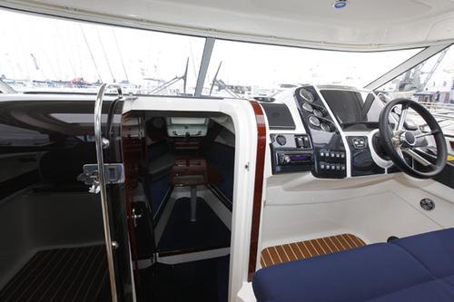

Hittade bifogad bild på nätet. Tror alla modeller fick ny s.k. integrerad förarplats modellår -10.

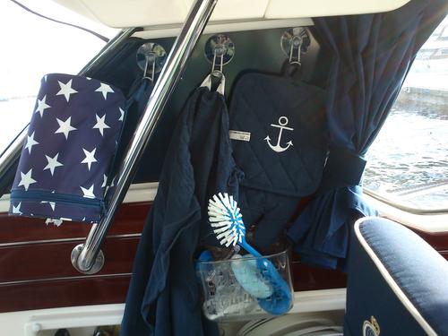

Tänkte dela med mig ett litet tips. När vi köpte vår båt insåg vi snabbt att det saknas krokar i pentry, toa och ruff att hänga handdukar, jackor och annat på. Det bar emot att direkt börja skruva i träpaneler och väggar innan vi bott in oss och visste exakt vad som behövdes var. Så som temporär lösning köpte jag ett gäng sugproppskrokar och hållare på Åhlens för en struntsumma, tänkte att dessa trillar väl ner snart. Men dom har suttit stadigt ända sen förra våren, trillade inte ens ner över vintern. Funkar långt över förväntan, även när man flyttar runt lite efter behov. Den temporära lösningen har blivit permanent.
