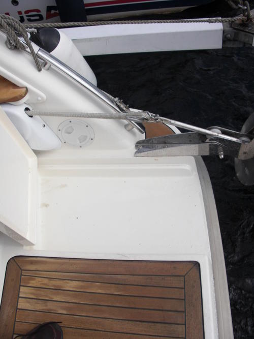

Jag provade faktiskt att dra med båtmotorn en lång stund utåt fladen, men jag erkänner att jag inte vågade dra på max (även om ankarlinan håller, så kanske ankarhållaren som sticker ut dras/rycks av?) Se bild. Men förutom att jag inte kom ur fläcken, så var problemet att vinden från sidan tryckte mig in mot en vass udde.

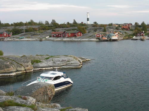

Dessutom är det väldigt tvära klippor och stora stenar vid Bastugluggen, se bild.
Så jag gissar att botten också är stenig. Sitter ankaret inkilat under en stenbumling på några ton så lär väl inte propellrarnas dragkraft kunna rubba den...
