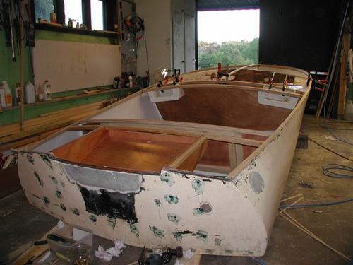

När jag renoverade min Sweet Sixteen slet jag bort det gamla däcket/plywood och gjorde allt plastslipande/dammande utomhus. Skrov mm.mm.
När det var dags att börja bygga/renovera tog jag in den i garaget.
Lade nytt plywooddäck och klädde med mahogny och oregonpine.
Enkelt förklarat alltså.
