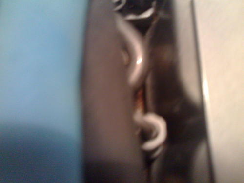

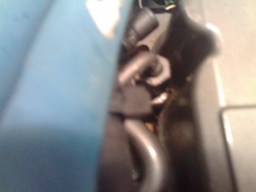

Motorn har rostskador ovanpå enligt bilderna. På topplocket väl?
Hur illa är det?
Motorn är bara körd 400 timmar så det verkar grymt konstigt att det skulle vara rost men ser ut så.. Se gärna bifogade bilder.

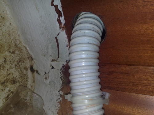

Nu hittade jag en spricka 40 cm lång där det ser ut som laminatet släppt.

Rostskador utanpå motorn är inte så allvarliga. men hur ser den ut inuti? Är den sjövattenkyld? Har någon kollat avgasknäet där sjövatten sprutar in för att kyla avgaserna?

Är det verkligen en spricka??
Det ser mer ut som man målat ut topcoat på träinredningen och att det släppt därifrån. Det blir så ibland om man lägger topcoat på lackerat trä. Det har bara inte fått fäste och är i såfall inget problem i sig.

Dina bilder på motorn är så dåliga att man inte ser det du menar är rost. Har du några som är tydligare ?
Per
Rost på stål är naturligt. Saltvatten får stål att rosta på några dagar. Salt fuktig luft tar lite längre tid.
Kan du se orsaken till att vatten hamnat på motorn. Kanske en läcka som sprutar på den?
Troligen räcker det att täta läckaget.
