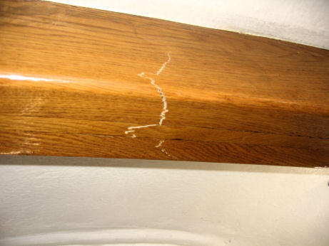

brstfanp 9 Postad 2 Oktober , 2009 Om du vill ha ett avmastningsproffs kan du kolla med Benns. Jag tjuvkikade när en av deras killar mastade på en båt åt en valhänt ägare. Gick fint till. Om du överväger att ha masten på under vintern så rekommenderar jag att slacka lite på vanten. Jag hade hört att man skulle göra det för att riggen inte skulle vara för stum och belasta skrovet (vid stöttorna) för mycket. Eller - å andra sidan att man inte skulle slacka, masten kan börja pumpa. Jag tyckte att det senare verkade farligast så jag hade samma trim på vintern som på sommaren på min H-båt. Då kom stormen Per, som lokalt var starkare än stormen Gudrun. Per knäckte mastbalken inne i ruffen, under mastfoten. Balken var av limmad ek. Inte massivt men riktigt rejäl, kanske 8-10 cm hög och 6-7 cm tjock. Min teori, uppbackad av försäkringsbolaget är att vinden låg på i sidled. På land kan båten inte kränga så belastningen på masten blir stor. En stor dragkraft drabbar lovarts röstjärn. Motsvarande tryckkraft ligger på mastfoten. Tillräckligt stor för att knäcka mastbalken. Jag gjorde ett misslyckat försök att beräkna vilka krafter det handlat om. Jag har aldrig upplevt att balken svajat under segling. Mest glad är jag att röstjärnen och vantinfästningarna i masten höll. Skaderegleraren från försäkringsbolaget hade inte varit med om något liknande. Han rekommenderade att slacka på vanten. Jag vet inte om jag är helt övertygad om att det skulle hjälpa. Ganska många som jag pratat med har egna teorier om hur det gått till, till exempel att vinterkylan gjort att vanten krymper, spänner riggen mer osv. Men, om jag minns rätt från teknologin på gymnasiet så har aluminium (i maströret) större temperaturutvidgningskoefficient (värmeutvidgning) än det rostfria stålet i vanten. Senaste åren så har jag mastat av, inte bara på grund av tillbudet, mer för att jag tycker att det är svårt att täcka båten och att jag har velat mecka med masten. Om jag råkar ut för ett masthaveri så är jag övertygad om att det sker vid mastkranen. Nu var det inte det ju inte det som du frågade om... proffs på att masta på/av finns hos North också. ./stefan Dela detta inlägg Länk till inlägg Dela på andra webbplatser
