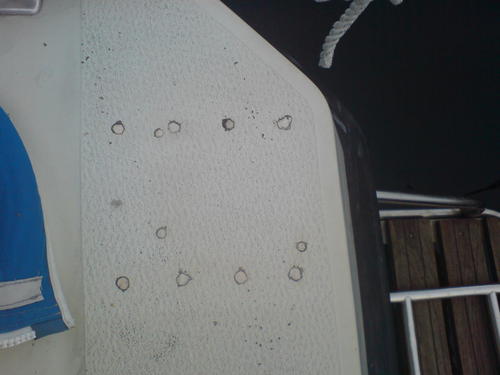

martinrosen 0 Postad 28 Augusti , 2008 Är det någon som vet hur man plasta igen borrhål på däcket på den räfflade halkytan? Har ett flertal hål efter före detta dävertarmar som jag vill fixa till, men har som sagt inte en aning om hur man ska få det snyggt då man gärna vill ha samma mönster som på den räfflade ytan...... Någon som annars vet en firma i stockholmsområdet som fixar sådant? Mvh Martin Dela detta inlägg Länk till inlägg Dela på andra webbplatser

Pirayan 37 Postad 28 Augusti , 2008 Hallåj Kan ju alltid göra som min bror som är en über pendant. Han plasta med vanlig gelcoat. Dutta i sika med en tops långt ner i hålen sedan plasta på det. Sedan för att få tillbax strukturen så låg han med en Dremel en helg å fräste till mönstret. Ser riktigt bra ut nu när det är klart. Dela detta inlägg Länk till inlägg Dela på andra webbplatser
Decoy 0 Postad 29 Augusti , 2008 Det där med Dremel funkar bra, jag har testat att plasta igen hålen och sen lägga ett lager gelcoat överst - slipa ner gelcoaten och sen fräsa in fårorna med dremel. Går ej att se skillnad om man inte vet vart hålen suttit. Dela detta inlägg Länk till inlägg Dela på andra webbplatser

Zinderella 0 Postad 30 Augusti , 2008 Kan inte se om ditt däck är regelbundet mönstrat eller om det är en grovyta. Är det en grovyta så fungerar det pefekt med att trycka in grovsalt i gelcoaten när den är på plats i lagningen. när gelcoaten har härdat är det bara att tvätta bort saltet och mönstret efter saltkornen liknar din gamlayta. Dela detta inlägg Länk till inlägg Dela på andra webbplatser
