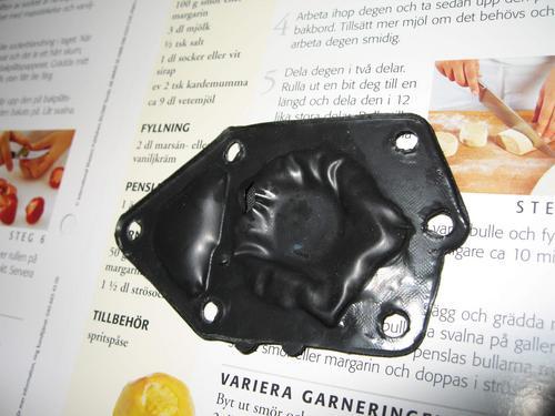

Sådäärja, bränslepump demonterad. Hittade en packning med två luftkuddar. Den ena, den större nedersta, var punkterad. Vad tror ni, kan det vara felet.
Det man undrar är hur det där fungerar, knepig konstruktion med luftkuddar.
De flesta gamla bränslepumpar drivs bara med en liten luftkanal från vevhuset. Då trycket i vevhuset hela tiden växlar mellan övertryck och undertryck får detta membranet i bränslepumpen att åka fram och tillbaka. Med två backventiler får man membranet pumpa bränslet. Jag fick aldrig upp sprängskissen så jag kunde inte se om det var den konstruktionen på din motor. Ditt membran såg dock ut att behöva ett byte.
