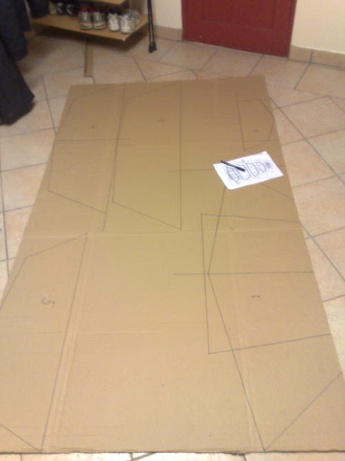

När jag fått ritningarna började jag att rita upp spanten på kartong för att få fullskale mallar att utgå ifrån, slarva inte med detta, gör mallarna så exakt som det bara går!!

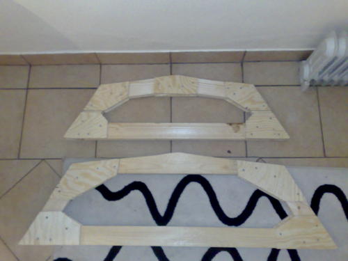

När mallarna var utklippta inköptes virke till spanten och jag började bygga dem, i detta moment använder man kartong-mallarna att jämnföra mot, ge dig inte förrens den aktuella spantdelen passar perfekt mot mallen eftersom spanten utgör båtens ram så har man igen nogrannheten i slutändan.
såhär såg två av spanten ut när de var klara

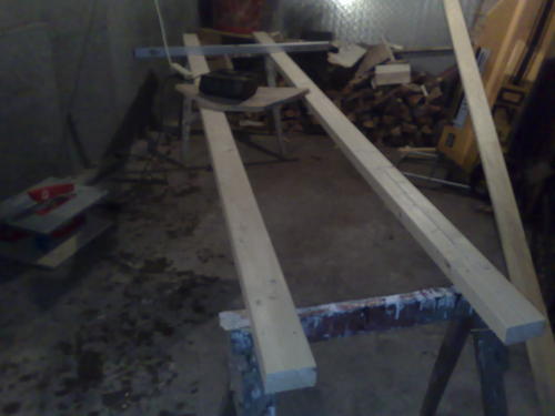

När alla spant var klara var det dags att tillverka bädden som spanten sedan skulle fästas på, bädden byggdes enkelt av två ordentliga reglar som jag fäste på två bockar, se till att bädden blir alldelles rak annars finns risken att båten blir sne
Senast ändrad av almers | 07 augusti 2008 | 13:50

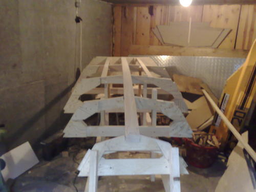

Spanten fästes som på bilden så att konstruktionsvattenlinjen bildar en rak linje (använd gärna vattenpass) när spanten satt som dom skulle var det dags att börja med listerna, bottenlisten klyvdes för att kunna böjas smidigare. hålen i spanten som ribborna ska ligga i gör man några millimeter mindre åt alla håll och putsar istället till dom allteftersom de ska fästas, innan bottenregeln sätts på plats la jag på ett rikligt lager med lim i mellan och skruvade sedan dit den, listerna på sidan rekomenderas att göra paralellt med varnandra, ett tips är att använda spännband för tvinga dom till båten former, be någon hjälpa dig att hålla vid detta momentet!

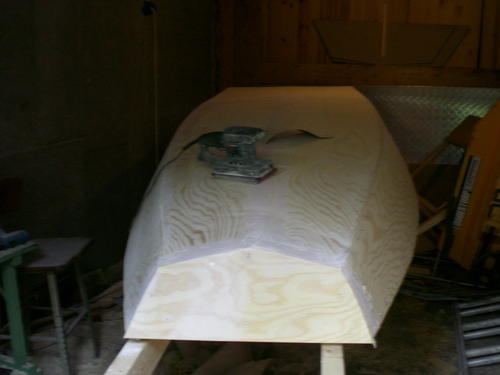

När alla riboorna var på börjdade däcksbeklädnaden, här är plywooden på och jag har börjat spackla med glasfiberspackel i skarvar och för att dölja skruvskallarna.

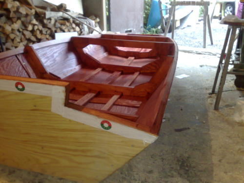

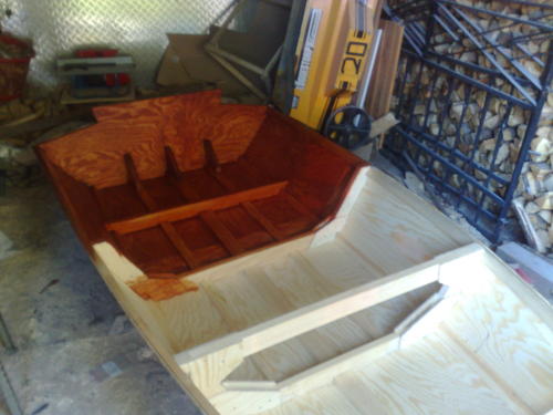

jag tyckte att det kändes som att förstöra båten om man målade den inuti så jag bestämde mig för att betsa den med mahognybets och det blev bra trots att det är furuplywood.

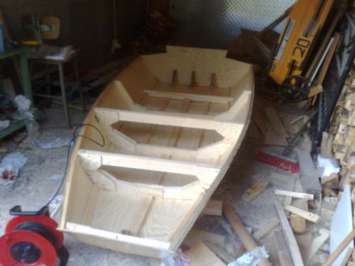

Jag hade lite plywood över så jag sågade ut lite skivor att lägga som golv.

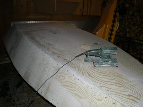

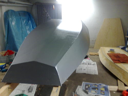

Här har jag målat på primer, efter ordentlig slipning med olika kornstorlekar.

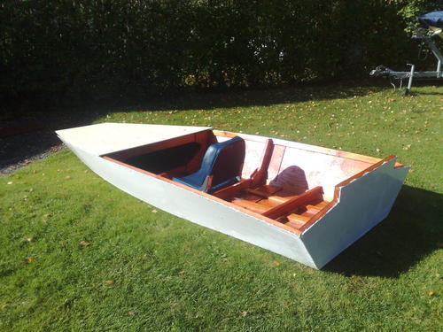

Här är den slutliga skrovfärgen på, vit 2-komponentslack (topcoat) har även satt i stolen och lagt på ett provisoriskt däck för att se hur det kommer bli. Helt klart nöjd med resultatet!Skrattande
