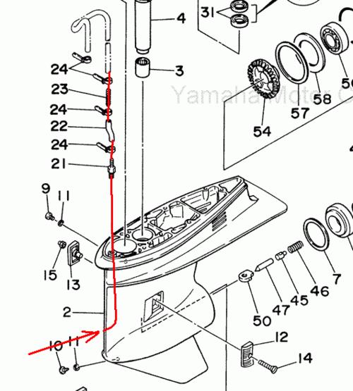

det finns ett litet hål i framkanten på växelhuset ca 1mm,lossa slangen vid motorn o blås i slangen.
Som sagt, rensa inkommande hål i fenans framkant.
Så här går ledningen/röret: se bilden.
/Bo

Super tack för ert engangemang! Kan jag då bara lossa slangen uppe vid mätaren för att trycka tillbaka skräpet som fastnat ut genom det lilla hålet?
Drar jag slangen vid motorn kan jag väl inte blåsa ut skräpet bakhållet?
Nu vet jag iallafall var jag ska veta!
Tack som tusan för skiss och information!
/ padde
Oftast räcker det med att du rensar hålet i fenans framkant med en ståltråd. Jag har haft täppt där i intaget många gånger på min Yamaha F115 och det har alltid funkat att bara rensa så, har aldrig behövt blåsa i motsatt riktning men det går nog att göra så också eller kombinera bägge metoderna.
