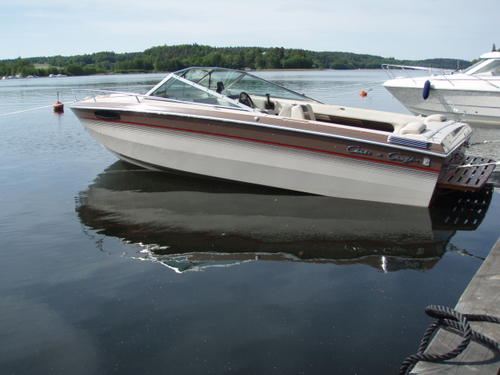

Jag skulle vilja höra vad ni har för erfarenheter på era båtar som har liknande motor/storlek på båt.
Jag har en Chris Craft Scorpion 21 med en V8 5,7l (350) med 260HK båt väger ca 1600kg den varvar max runt 5000-5500v/min o gör ca 35knop med den propeller jag har idag, är detta normalt? Jag tycker den bör göra några knop mer. Mottorn är förövrigt mittmonterad på denna modell med alpha drev.
Min marschfart är ca 25knop o då är det ca 3400-3800v/min,
Finns det någon annan här på forumet som har en likadan ChrisCraft Scorpion med mittmonterad motor? har ej sett någon annan i verkligheten förutom i Usa.
mvh Ola
