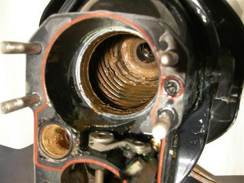

Ska gå ner o ta lite bilder på roligheterna tänkte jag, så får ni se hur skitigt det ser ut.

Så nu har jag tagit lite bilder på projektet..lägger upp lite mer bilder i mitt fotoalbum om någon är intresserad av att se hur reparationen fortskrider.
Hoppas jag allt går som det skall och inget mer är trasigt än de jag beställt.
Drivknuten kändes hel och fin ialla fall.. lite rengörning på den och lite o-rings byten på axeln blir det ialla fall. Beställde ju även alla packningar till överhuset för säkerhets skull.

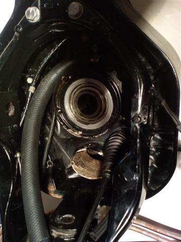

Idag har vi grejat 6 timmar och har nu fått ihop drevet och justerat in powertrimen.
Var mycket smidigt och betydligt enklare att montera ihop det än vi trodde.

En liten bild på de nya stödlagret innan vi smällde på resten.
