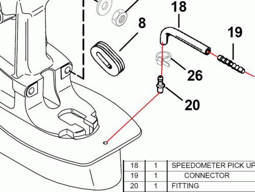

En liten slang som kommer tillsammans med kablar/rör för styrningen men som går ned till en nippel på nedre delan av drevet har gått av. Någon som vet vad den är till för och vart den leder?
Motorn är en Mercury 60 hk EFI -06. Se bild

Det är väl troligen slangen från givaren till ev trycklogg som vissa fabrikat har inbyggt i riggen, har Du ingen trycklogg så spelar det ingen roll att slangen är av!
Mvh Peter
Kollade i verkstadshandboken till din motor, så här ser det ut: se bilden.
/Bo

Tack för hjälpen! Nu när ni säger det så verkar det ju faktiskt ganska självklart att det är tryckloggen. Glad
