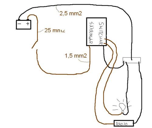

Har precis blivit klar med mitt nya el-system i min segelbåt, något förenklat ser det ut så här
en plus och en minus går från batteriet till en huvud plint (av varje sårt) där ifrån går en plus till säkring/brytarpanel, i varje därför avsedd brytare sitter plus tråden från varje förbrukare, förbrukarena minus går till minusplinten. Utöver detta enkla har jag också separarerade kretsar men detta sköts ju av ett skiljerelä. detta fungerar utmärkt!
Hej, det är alltså en enda kabel som försörjer alla förbrukarna med 12 volt, den enda röda typ 1,5 mm2 kabeln som kommer ut från panelen? Blir inte denna extremt överbelastad om alla förbrukare slås på samtidigt? Jag kan inte komma runt den funderingen, känns som att alla förbrukares plus borde skruvas fast i en rejäl kopplingsplint som är ständigt påkopplad batteriet. Vardera minus till switcharna...men detta är ju uppenbarligen fel.
Såhär har jag kopplat idag och det funkar inte. Kan någon förklara hur den lilla plustråden inte kan brinna av, och varför en plusplint om bara en tråd går från den till panelen, den borde kunna gå direkt till pluspol väl? Varför dimensionera batterikablar med 25 mm2 area när den endå reduceras till typ 1,5 mm när den ska in i panelen?
Tackar för att ni hjälper en förvirrad själ!
Vad jag ser direkt på ditt kretsschema är att se båda trådarna på väntsra sidan av lampan och radion skall gå till minus
och istället dra plus till switcharna i panelen? Då borde det bli rätt va?
/Sev
Det verkar som ditt kretsschema undviker att köra strömmen genom säkringarna, verkar som den går direkt till lampor och radio. Farligt, brandrisk.

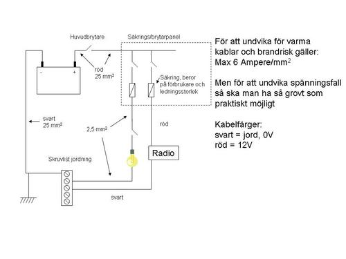

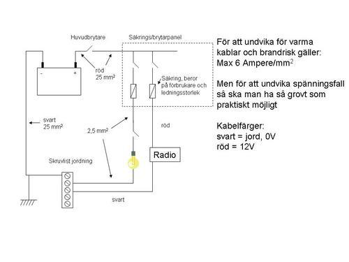

Här är ett standard kopplingsschema, så som jag skulle göra det.
Noter att det är listigt att köpa kopparskenor med många skruvar på att ha som jordsamlingspunkt. För att undvika trassliga kabelhärvor.

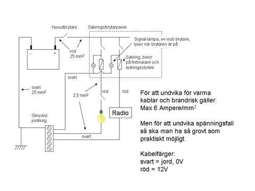

Visst ja, du hade signal-lampor som visar när brytarna är på, ritade in dom i schemat också.
Och vad gäller ledningar; mångtrådig kabel gäller. Kabel med bara en ledare i skakar sönder och bryts av i en båt förr eller senare.

Jag känner mig hur korkad som helst nu...bear whith me on this Skäms
Flertrådig kabel används, 2,5 mm2 generellt och plintar är jag med på.
Men återigen, du har ritat in 25 mm2 pluskabel rakt in i kopplingspanelen. På min kopplingspanel från Erlandssons (lika alla andra jag har sett) finns en förberedd kabel ut från säkringssidan på ynka ca 1,5 mm2 och det är den enda röda tråden man kan koppla in, mao helt omöjligt att försöka ansluta en 25 mm2 pluskabel enligt dina ritningar in i den delikata lilla panelen. Jag förstår att denna sladd måste vara avsedd för endast lamporna i knapparna och inte försörja hela båtens förbrukare. Varje knapp på panelen har sedan bara en svart tråd ut....det är som att det fattas en inkopplingspunkt för varje knapp så jag tycker också att det känns som att jag inte lyckas gå via säkringarna. I min värld borde vardera förbrukare få 12 volt från en kraftig samlingsplint som försörjs av en 25 mm2 kabel....
MVH/sev
Längden på kabeln spelar också roll. Sitter panelen nära batteriet (inom säg en halvmeter) så fungerar även tunnare kabel. Fast 1.5 mm2 låter lite klent. Man kan ju dra 25 mm2 fram till en tjock skruvplpint i närheten och dra en tunnare kabel från den.
Sålänge dina apparater fungerar som du vill så har du rätt kabel. Man kan ju kolla med en voltmetet att man inte tappar för mycket spänning på vägen.
Okej, sladdstumpen är kanske 10 cm lång och panelen sitter så nära batterierna man kan komma. Då skulle jag egentligen kunna dra den här lilla 1,5 mm tåten direkt till batteripolen isåfall om jag då ändå reducerar 25 mm kabeln efter skruvplinten (med min jättekraftiga huvudbrytare emellan). Då fyller 25 mm2 kabeln ingen funktion längre känns det som.
Bifogar hur jag har förstått dig.
