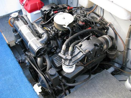

Vad har jag för motor??
Av någon anledning kom inte min text med i meddelandet.
Enligt förra ägaren så är motorn en Mercruiser V8 250 hk från 1995, alpha one drev, sötvattenkyld. Men överst på motorn står det Edelbrook. Någon som vet något om detta?
Philip
Edelbrook är förgasaren på motorn. alltså märket på förgasaren. Din motor e som du nämner en mercruiser 5,7L 260 hk. vad gäller drev så borde det vara ett alpha one drev genII
Kylningen verkar vara sötvatten som du blivit informerad om, ialla fall av kortet att döma.
Trevlig sommar.
// Peter
Är väl Mercruisers variant på Cheva 350. Världens mest producerade motorblock vad jag vet... Lite kuriosa..
