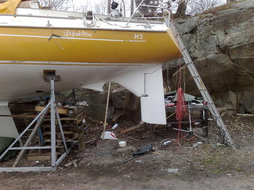

Du kan lungt använda din båt i 20 år utan att få problem åt det hålllet som jag förmodar att artiklarna handflat om. Misstänker att det handlar om böldpest som man lite varnvördigt säger.
Båtar med utveklas böldpest har små blåsor, som när man  petar hål på dem innehåller en vätska som luktar ätika.
Om du, efter att ha bottenmålat båten ett antal år tycker att bottenfärgen blr ojämn, med släpp på vissa ställen och tjocka lager på andra, kan det va dags att ta ner botten färgen helt. Ett ganska omfattande jobb, åtminstone på en större båt. Nu är ju din båt så liten så att du kan nog lägga den upp och ner. Efter att du slipat eller på annat sätt tagit bort bottenfärgen målar du med en epoxigrundfärg ett antal lager innan du målar dit ny bottenfärg.

Bifogad bild visar min segelbåt under reparation av den böldpest den hade på delar av kölen.
