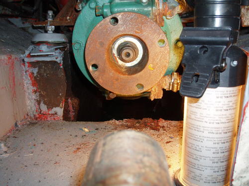

Vi måste centrera backslaget mot propelleraxeln. Då vore det bra att få bort anslutningen mot backslaget men hur gör man?
Är det bara att lossa muttern (#69) med 27mm-hylsa och dra flänsen (#67) med en avdragare? Eller är det mer som måste göras? Är det något man ska vara försiktig med?
Hur monteras den? Ser ju ut som axeln (#70) har splines. Isf borde det bara vara att trycka dit den igen och dra åt muttern, vilket moment isf?

Näe, det är så att hålen i flänsen är ca 11mm (samma i plattan på drivknuten) men det satt M10-bultar i så det innebar upp till 2mm offset = vibrationer som inte drivknuten kunde ta upp (skulle haft två isf).
Alltså ska vi svetsa fast M12 gängad stång i kardanknutsplattan och borra upp till 12mm i flänsen. Men för att det ska bli exakt centrerat så måste vi ta loss flänsen och göra allt på samma gång.

..det finns iof en detalj till som jag glömde berätta om. Propellern ligger emot rodret så vi behöver korta utsticket så mkt som möjligt. Det satt en adapterplatta mellan flänsen och kardanknuten och butskallarna gjorde att de satt en ca 10mm distans mellan. Om vi istället för bultar svetsar gängad stång så tjänar vi ca 10mm på utsticket. Kan låta lite men då pressar kanske inte propellen mot rodret när man backar (och drivlinan vill akterut).
Köpte en 27mm-hylsa igår och lossade muttern. Tog sedan en 3-kloavdragare och flänsen lossnade lätt. Dock rann det ut några deciliter olja. Gissar att flänsen var tätningen på ngt sätt. Antar att det bara finns en olja i backslaget (GPL5 lr ngt stod det på en lapp).
