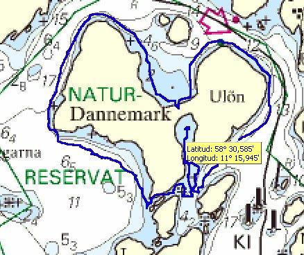

Det blev en Fladen Eco 36 från Ö&B som nu använts några timmar.
Batteri jag använder är 2 st Biltema 18Ah artnr: 80-413 paralellkopplade (jag hade dom redan) och ihoptejpade med silvertejp (Biltema) och ett hemmagjort bärhandtag av någon meter överbliven rem från Biltema lastspännare (34-2988) som håller fast dingen när den står på badbryggan.
Längsta tid jag kört den i sträck är c.a. 2 timmar, ungefär halva tiden på fullgas (se bild över färdväg).
Batteriindikatorn visar då fortfarande fullt när jag kommer tillbaks till utgångspunkten.
Lite smäckig, infästningen mellan motorn och dess fastsättning i aktern (den led man tiltar motorn runt i djupled) består av en genomgående pinne som inte sitter riktigt fast (pinnen kan glida i sidled så den lossar från ena sidan och motorn blir lealös och kan i värsta fall ramla i vattnet!
Jag snabbfixade det med lite silvertejp på var sida om pinnen/bulten så den inte kan åka ur, permanent fix senare blir ett borrhål i var kortände på pinnen, gänga hålet och sen i med bult med bricka.
Jag är i övrigt nöjd med motorn, den funkar för mina behov (och brorsdottern är lyrisk, hon vill inte sluta åka omkring Cool) och att glida fram så tyst så inte ens sjöfåglarna flyttar på sig när man kommer är helt suveränt Skrattande
