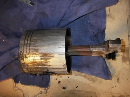

Hittade felet till problemet med låg komp på 1:ans cylinder, kolven hade skurit så kolvringarna var helt inmosade i kolvringsspåren...  Kolven var väldigt repig på avgassidan. Tur som var så var inte cylinderväggen speciellt repig. Honade upp denna och monterade ny kolv med två ringar ist för tre samt så ha r nya kolven ett hål som pekar mot insugssidan. Dubbelkollade med firman i USA där jag köpt reservdelarna samt med ytterligare ett företag, och jodå, denna typ av kolv är en functional replacement för originalkolvarna. Har monterat ihop allt, bytte även impeller och alla packningar, membran, termostat etc och efter lite ytterligare pillande så fick jag igång motorn.

PS. Bifogar en bild på en ful kolv
