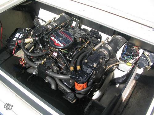

Hejsan! har hittat en sådan motor, på bilden står det Mercruiser 350 Magnum om det är mer information för er.

Min 350 Magnum är på 260HK om jag inte minns fel. Frostpluggar sitter på motorn så blocket borde kanske inte spricka pga sprängning?
jo det var det min pappa trodde , men vem vet, kan killen ha sett fel?
En 350 Magnum är på minst 250 hp och blocket är gjort av gjutjärn.
Okej bra då vet jag! den är ju en jäkla procedur när man ska svetsa i gjutjärn... men har en motor på en Dodge Ram 1500 fast den äre insprutare på,har eventuellt tänkt o flytta över den för det sitter en V8 Magnum på 380Hk. och far säger att det går man bara flyttar över eventuellt insprutaren men annars bara blocket.

glöm inte ta ett kompressionstest innan köp, det säger ganska mycket om motrons skick. låter för övrigt mysko med en motorn som spruckit på grund av glykolslarv, frostpluggarna borde ge sig först. sen säger det en del om ägaren, vad har han mer slarvat med???

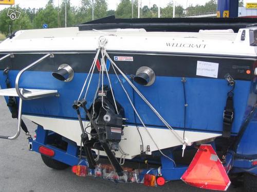

en bra grej att veta är att det är nämnligen så att hans båt hade gått på grund , denna alltså tydligen inga skador på skrov men drevet var paj och en del av skölden med, fast dessa fanns med nya. därför körde han förmodligen bara uppbåten och lät den stå i vinter = Kaboom, men man kan ju undra, men kan man starta den ändå trots den lilla sprickan? för att annars så kan jag ju ta komp prov.
Du behvöer inte starta för att göra kompprov bara köra på startmotorn.  beroende på var sprickan sitter så kan visst stara den, det kommer läcka en jäkla massa vatten men bara man är beredd att länsa. sen kan det ju vara så att det finns sprickor inne i motorn som du inte ser på utsidan. vatten i oljan eller olja i vattnet som sprutar ut med andra ord. då kan ingen svets i världen rädda den motorn. ett utbytesblock är inte speciellt dyrt. men påpeka det i så fall och tvinga ner priset.

skruvar själv pentav8or med impeller (sjövattenpumpen) vevaxeln inne i båten så jag är inte helt hundra på dina grejer, mercruiser drev har en egenhet att impellern sitter i drevet!!!. lite jobbigt alltså. men för att ta komptest behöver du inte koppla vatten, bara lyft av kabeln som sitter i mitten på fördelaren, då kan motorn inte tända.
är motorn sjövattenkyld eller har den en värmeväxlare? i vilket fall som helst behöver du bara lokalisera ingångsslangen i systemet, och ersätta den med en trädgårdsslang med lite tryck i. det räcker för tomgång och däromkring men knappast några högvarsvtest, en impellerpump är rusktigt effektiv svårt att få den mängden vatten ur en vanlig trädgårdsslang.
om du kör motorn en stund och kollar vattnet som läcker ut, fånga upp vattnet finns det olja i det flyter det på ytan lätt att se? kolla oljestickan efter en stund. är oljan grå, vit, mjölkig, då har det gått vatten i oljan.
utbytesblock, beror helt på vad du vill ha med, jag skulle satsa på ett longblock (motorblock och toppar) och bara flytta över alla andra detaljer om motorn verkar kass. det handlar om betydligt mer än 15 000, en gissning kanske 35 000-40 000. begagnat kan du säkert få ett runt 10 tusen men då är du ju lite tillbaka där du började med en osäker motor. kan du pruta ner tillräckligt så är du ju hemma med investeringen i nytt.

Okej jao den brukar väl ligga i drevet på mercruiser ja, men om det är värmeväxlare, vilket jag inte tror, då får man väl titta i glykolen istället? alltså loppet som går genom motorn. men jag antar att allt är i  fint skick bara det att blocket är kasst, då behöver man ju inte ett longblock , men finns det bara block som säljes? Mvh: Wille
om det är värmeväxlare så har du ytterligare ett system som måste kontrolleras efter körning och leta efter oljedroppar, hamnar i expansionskärlet, kör med öppet lock på expansionskärlet, så kan du se om det bubblar där när du startar. om det gör det så finns det sprickor mellan cylindrar och vattenmantlar, alt topplockspackningsras. sök på 5,7 liters motorblock på blocket, du kommer att hitta hur mycket som helst. påpeka för säljaren att priset behöver ner för att täcka ett longblock, köp sen bara ett motorblock och vips har du bensinpengar för resten av sommaren. fniss...Skrattande jippi
