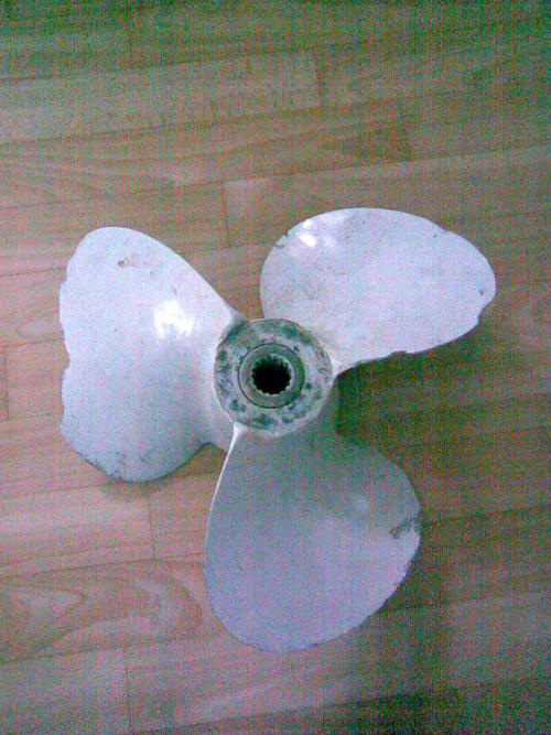

Skadad propeller, skräp eller reparationsobjekt ?
Hej, när jag köpte min båt fick jag med en extra propeller som var ganska illa tilltygad,
Vad tror ni, är det soptippen nästa eller är det någon idé att skicka den till en firma som reparerar propellrar ?

Absolut!
Ser inte så farlig ut och du får räkna med 5-700 kr.
Är värt att reparera, blir nästan bättre än nytt, då den blir bättre balanserad än en ny Propellertrim i Stockholm gör utmärkta jobb.
Har nyss haft min propeller där pga en påkänning till föjd av det extrema lågvatten som rådde för några veckor sedan.
Kostade 1900 kronor inkl frakt åt båda hållen. Tog 8 arb dagar, klart godkänt.
