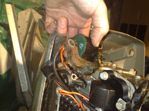

Fått gjort rent kolvarna och köpt nytt topplockspackning. Lossat alla sladdar till tändspolarna, power pack m.m och slipat lite på ytorna och satt på allt igen. Dock såg jag att ena tändspolen var rostig (se bild). Kan det göra att den är kass under belastning? Får gnistor på alla tändstiften på land och det räcker inte med att köra spolmuff eller vattentunna för att få tillräckligt med motstånd som riktigt vatten. Så jag får skruva ihop allt och sjösätta båten och testa tändningen.
Tänkte först köra tills jag märker att den går på 1-2 cylindrar (som den brukar) och då stanna snabbt och kolla tändstiften efter gnistor. Alternativt att jag lossar en tändhatt i taget och ser om den går likadant. Kan jag utesluta en cylinder så tänkte jag byta tändspole och se om jag kan utesluta en tändspole. Har förresten köpt nya tändstift (original)
Tänker jag rätt om felsökningen? Någon som har andra förslag på felsökning när jag skall prova? Om det inte är en tändspole så kanske det är power pack eller något annat. Vet inte hur jag skall prova vidare isåfall. Frågade förresten om tändningen på Emilssons motor och han sa att tändningen skall inte ändras om man inte varit där inne och pillat. Men skall nog ta med mig en stroboskopslampa för säkerhets skull och kolla nästa gång.

När jag tittar på dina foton kan jag se att det finns mycket rost och dåliga elektriska anslutningar på och runt kablerna/fästen. Det är viktigt att det är fullgod kontakt till jord (-) overallt där det ska vara det. Börsta rent med tex en stålbörste och spreja sen med kontaktspray. Har själv löst en del motorproblem på detta viset.
lycka till

Jag har ju mailat dig om mina problem, jag hade exakt samma problem som dig men jag tog bort svänghjulet och gjorde rent på koppardelarna där under (glöm inte att dra åt svänghjulet hårt vid återmontering!)
Sen bytte jag två tändspolar (600:- st på Marinshopen) som trots att de gav gnista så var det fel ohmtal på dom och efter jag bytt dom nu så går båten som den alltid gjort innan problemen började dvs ca 40 knop och det är aldrig problem med att komma iväg längre
