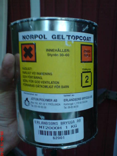

Jag har plastat min lilla crescent, på durken runt mittofterna, allt efter goda råd från Erlandssons brygga. Allt såg fint ut, så det återstod sen bara (trodde jag) måla på gel topcoaten (se bild) som jag köpt på Erlandssonsbrygga.
Men färgen har inte torkat ännu (1dygn senare)....så jag misstänker att man skulle ha blandat i ngn slags härdare i färgen!!!
Vad ska jag ta mig till? Måste jag tvätta bort all färg och måla?
Tacksam för tips från alla kunniga människor här!

Prova att blanda en omgång till med härdare och måla ett lager ovanpå , kanske det fungerar. (Fick du ingen härdare med ??)
gör som föregående säger och stå i skugga eller innomhus ej i solen.Så kanske det går ihop och härdar färgen under oxå. Måla i ej för varmt eller i fukt.

Det nya lagret drar med sig det gamla ja. Men det kan behövas värme för att hjälpa igång härdningen. Tänk också på att styrengaser är tunga så sätt gärna en fläckt som sätter luften i cirkulation inne i båten. Gaserna kan nämligen stoppa härdprosessen. Och lite sol gör ingen skada i detta sammanhang. Däremot vid laminering då härdningen kan bli så häftig att laminatet bränner.
