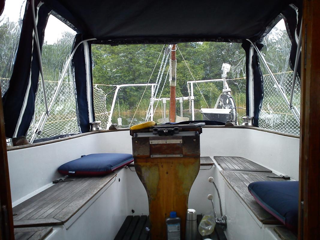

Vårt hemmasydda sittbrunnstält innifrån. Alla sidor går att öppna. Tältet används som både sol- och regnskydd.

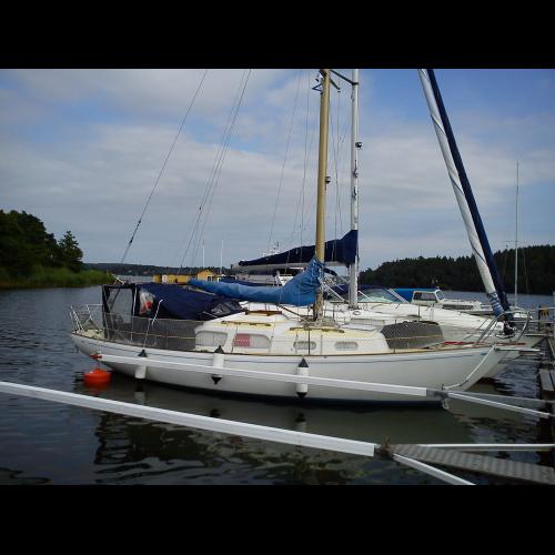

Sedan sittbrunnstältet blev klart inför förra årets seglingssemster har vi använt det varje gång vi varit ute. Bild utifrån på tältet.
Vilket bra arbete du gjort! Snyggt!!!
