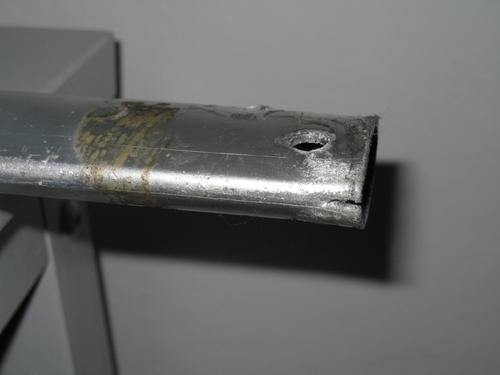

Spricka i spridare
När riggen inspekterades upptäckte jag att det fanns en spricka i en av spridarna (längst in vid infästningen på masten) på vår Maxi 77:A -75 (svart PP rigg). Se bild.
Jag har haft spridaren inlämnad på en riggverkstad i Malmö utan framgång. Vidare har jag inte hittat någon som säljer nya spridare till denna rigg.
Någon som har något tips på lösning till detta problem?
Går det att laga?
/Lars
Jag tror inte att det ska vara ett problem. Jag har varit med och mastat på ett flertal båtar där spridarna haft en skåra i botten (mot infästningen i masten) som standard
Det går fint att svetsa sånt, det har jag gjort många gånger då jag hade verkstad. Lämna in den till någon som kan svetsa aluminium så fixar det sig.
Lycka till.
Se sedn till att sätta an riggen hårdare så den inte pumpar i större sjö. Detta är et välkänt problem på Albin Nova där sprickor har uppstått på samma sätt när riggen varit för dåligt ansatt. Många har därför extra förstärkta spridare.
