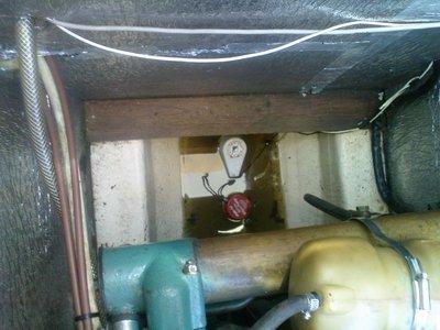

trewq 591 Postad 9 Juni , 2008 Om det gör det lättare att somna tycker jag det låter som om något i kylsystemet (en slang?) läcker och motorn har nypt. Med lite tur kanske inget problem alls, bara en lös slangklämma? Dela detta inlägg Länk till inlägg Dela på andra webbplatser

Maskinchef 0 Postad 10 Juni , 2008 Hej. Tror du borde börja på kylvattnet, kolla om det är fritt flöde genom värmeväxlaren, har du filter på intaget kolla att det inte ligger skit i. Öppna gärna värmeväxlaren och rena den. Kolla även impellern, den kanske bör bytas. Ingen större kostnad. Kylvatenbehålaren var tom, kollade du på kvällen när du lämnade båten eller enbart när du kom tilbaks på morgonen före du startade motorn. Var behållaren full på kvällen tror jag på slang teorin, annars är den körd. Den föra ägaren säger att locket läcker, locket läcker endast den mängden vatten som du beskriver om du får ett övertryck i kylvattensystemet, det får man om det kommer in avgaser. Då är det nog topp packningen som har farit. Kom ihåg att 1 liter vatten blir till 1700 liter ånga, då borde det bli lite fukt i maskinrummet. En begagnat motor är imonterad skriver du, är den nyrenoverad eller enbart begagnat? Är den nyrenoverad på firma borde det vara nån garanti på jobbet. Hoppas det löser sig för dig, inget kul när det strular. Christian. Dela detta inlägg Länk till inlägg Dela på andra webbplatser

Einarsson 0 Postad 10 Juni , 2008 Och jag såg på bilden att exp-kärlet ligger på framkant med en slangklämma om . Den kommer att vibrera sönder förr eller senare. Dela detta inlägg Länk till inlägg Dela på andra webbplatser
