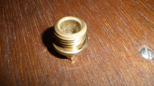

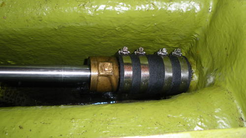

Äger sedan något år en Dixie MH med en Yanmar 8 monterad i förpiken och lååång axel till propellern. Ca en meter bakom motorn sitter en oljekopp och en packbox. Nu har oljan börjat bli lite mjölkvit och jag förstår att det kommer in vatten. Fråga 1: Är det fett eller olja jag bör använda som smörjmedel, Fråga 2: Vad är det som jag behöver byta, är det komplicerat / dyrt. Tacksam för tips /Henrik
På min axel sitter dessutom en skruvkopp eller vad det kan heta. I den lägger jag i vattenfast fett, drar sedan ett par varv då och då. Ser ingen sån på bilden, hoppes ngn. annan mer intelligent kan hjälpa dig.
Det finns ingenting utom den skruv som man tar bort för att fylla med något lämpligt Obestämd Se bild /Henrik
Aha, sån har jag aldrig sett men den fungerar nog likadant. Jag använder som sagt vattenfast fett. ( har en lastgammal burk från Texaco) eftersom du inte har tryckt i ngt. på så länge så skulle jag ta mig tid att fetta o fetta o fetta så du känner att du fått i tillräckligt. Men som sagt hoppas ngn. som vet bättre hör av sig.

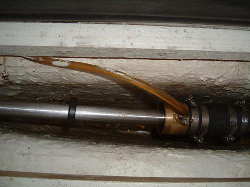

Hej Henrik,
Vi har en Dixie MH 76a, se bilder på Dixie10. Vår båt har en nippel, slang och en liten flaska med olja som hänger i skåpet brevid toa. Se bifogad bild. Vet tyvärr inte vad det är för typ av olja som används.
MVH Thomas
Nu vill jag inte utge mig för att vara expert,,, men olja används, mer fördel så tjock som möjligt nu när det har kommit in vatten.. när sedan båten står på land så byter du simringarna i den mässingsfärgade grunkan(det är två stycken, dessa håller skagerack/österjön på rätt sida dit skrov) men se då till att du får simringar med fjäder i rostfritt, annars får du ta o pilla loss dina gamla fjädrar,, har själv gjort denna tabbe så nu har jag istället psv tätning.
ha´ t pent Smoegen
hej , har samma på min båt med.  det skall vara olja i dom. och det är 2st dubbeltätande packboxar som sitter i den mässings delen  där oljan skall vara i. min tog in vatten där  inte mkt men det små skvätte lite  när man körde. så jag bytte packboxar och lager i den. och även propeller axeln då den tydliegn oxå var sliten där bakilit glid lagret närmast propellern hade  slitit på axeln. bytte alla lager och packboxar i drivlinan. inte speciellt svårt eller komplicerat. fixar man lätt på några timmar. känns  bra  att gjort det . inte speciellt dyrt behöver det  bli om  man inte mäste byta  propeller axeln. men den får man mäta med en grej som är nogrannare är ett sjkutmått tror jag.
mvh Johannes
Slutade med byte till Black Jack som en fackman hjälpte mig att sätta dit. Funkar bra och skall inte kräva något underhåll.
