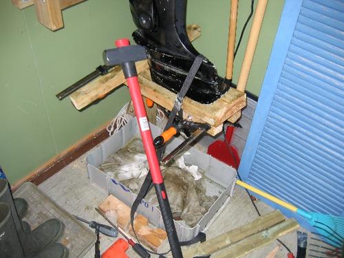

Idag så vände jag motorn rätt och byggde upp en jigg bestående av 45x45 imp virke som jag pressat ihop mot riggen ovanför kav.plattan med skruvtvingar. Därefter tog jag en dead blow hammer 3lb. En plastklubba och slog framför riggen. Viktigt här är att man inte låter växelhuset hänga ned i bak-kant. Jag använde en spännrem för att hålla upp.
Och nu hände det märkliga. Växelhuset lossade 1 mm och sedan 2 mm i framkant. Därefter tog jag metallkilar och slog in om vartannat och springan ökade till 8 mm i framkant. Fast nu gick det ju inte att slå in kilarna mer då de var för små så jag hade velat åka och köpa lite större kilar. Men frugan hade bilen på jobbet så jag sågade iordning träkilar av hårt trä. Det var ett misstag!
Träkilen deformerades och när man fortsatte slå så deformerades godset eftersom träkilen påverkade godset i fel riktning, dvs. inåt riggen istället för att pressa isär. Så jag fick bryta här. Jag fick cykla till bilen för att ta mig till Jula. Väl där inhandlades en slägga 6lb med långt skaft!
Därefter hem och jag föll tillbaka på detta med jiggen. Det visade sig fungera bättre om man byggde jiggen under kav.plattan. Stödd av en kloss så att den inte kan vrida sig när man slår. 4 slag med släggan och saken var biff.
