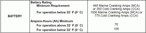

Kollade i en verkstadshandbok till Mercury/Mariner 50 hk 4-takt 2000-2001 och det står så här ang batteriet, se bilden.
