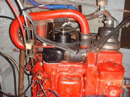

Finns det termoastat på en MD32?
..jag hittar då ingen! Rev det mesta av kylningen ifjol när (intern)vattenpumpen byttes. Kollade i alla möjliga hålrum men intet!
Bifogar en bild ifall någon vet vart den brukar husera. Kanske är den borttagen? Motortemperaturen varierar nämligen med belastningen.
/Per
På penta orginal sitter det termostat i värmeväxlaren. Du verkar ej ha penta orginalväxlare. Ser ut att vara den modellen som Union Motor säljer, kolla med dom.
www.unionmotor.se    031- 94 55 63
