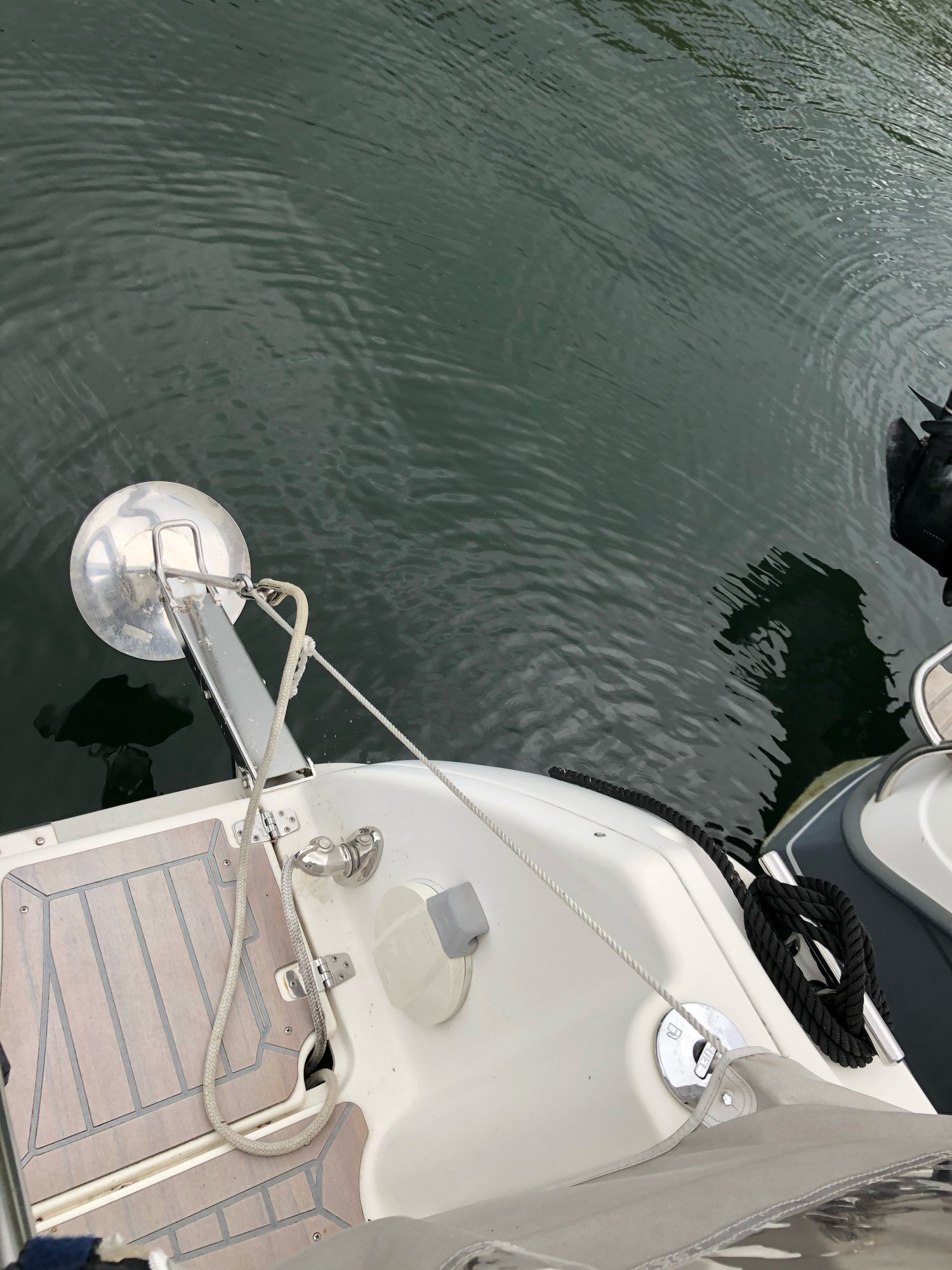

Köpte en MV Marin 6600 i fredags och den fungerar klockrent!
Enda grejen är att ankarlinan som går in i ankarspelet (Engbo Midi) är trasig så linan (blyad) ligger i boxen på babord badplattform.
Vet inte hur jag ska få i linan igen - såg att det var någon här som hade montrar ett i efterhand.
Finns det några tips om hur jag får in linan i ankarspelet igen? 😊
Hej, jo, jag har monterat ett sånt ankarspel på min mv. Det finns en linförare som man måste hålla upp när man trycker in linan genom svanhalsen (antar att du har ett montage med en sån). Jag satte dit en inspektionslucka så att man kommer åt spelet då man drar på linan. Se sidan 8 i den här pdf'en, speciellt bild 1 visar hur man håller upp linföraren.  https://public.sleipner.no/documents/6592/download/

Tyvärr finns det ingen inspektionslucka på min båt, en tanke är om jag kan gå in via länspumpen för att hålla upp linföraren.

Installationen är lik min, tror att jag fick idén genom bilder på just din båt som jag sett på nätet. Min inspektionslucka har jag satt i boxen men det ska kunna gå att komma åt om du lossar länspumpen också, själva pumpen var lätt att lossa minns jag (~fyra skruvar). Eventuellt måste du lossa slangen på insidan för att komma åt och det är också enkelt om man gör rätt (genom att öppna/trycka på hållaren för slangen, jag lyckades krångla till det genom att försöka lossa skruvarna där). Men har du ingen större lucka i akterkajutan där du kan se och komma åt linan där den lägger sig? Där kan man också ev komma åt linföraren men då måste man nog vara två, en som samtidigt trycker in linan utifrån.

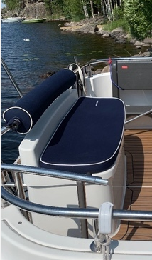

Er det mulig å få tak i putesett (kudde) som dette noen plass?
Hej, det går att köpa liknande den bakre kudden t.ex. på Seasea (kallas "mantågskudde", se bild). Kudden på sätet måste man få skräddarsydd av någon som tillverkar och klär båtkuddar, finns ganska många som gör sånt, åtminstone i Sverige 😊

Takk for tips!
Jeg får høre med en skredder der hvor jeg bor.

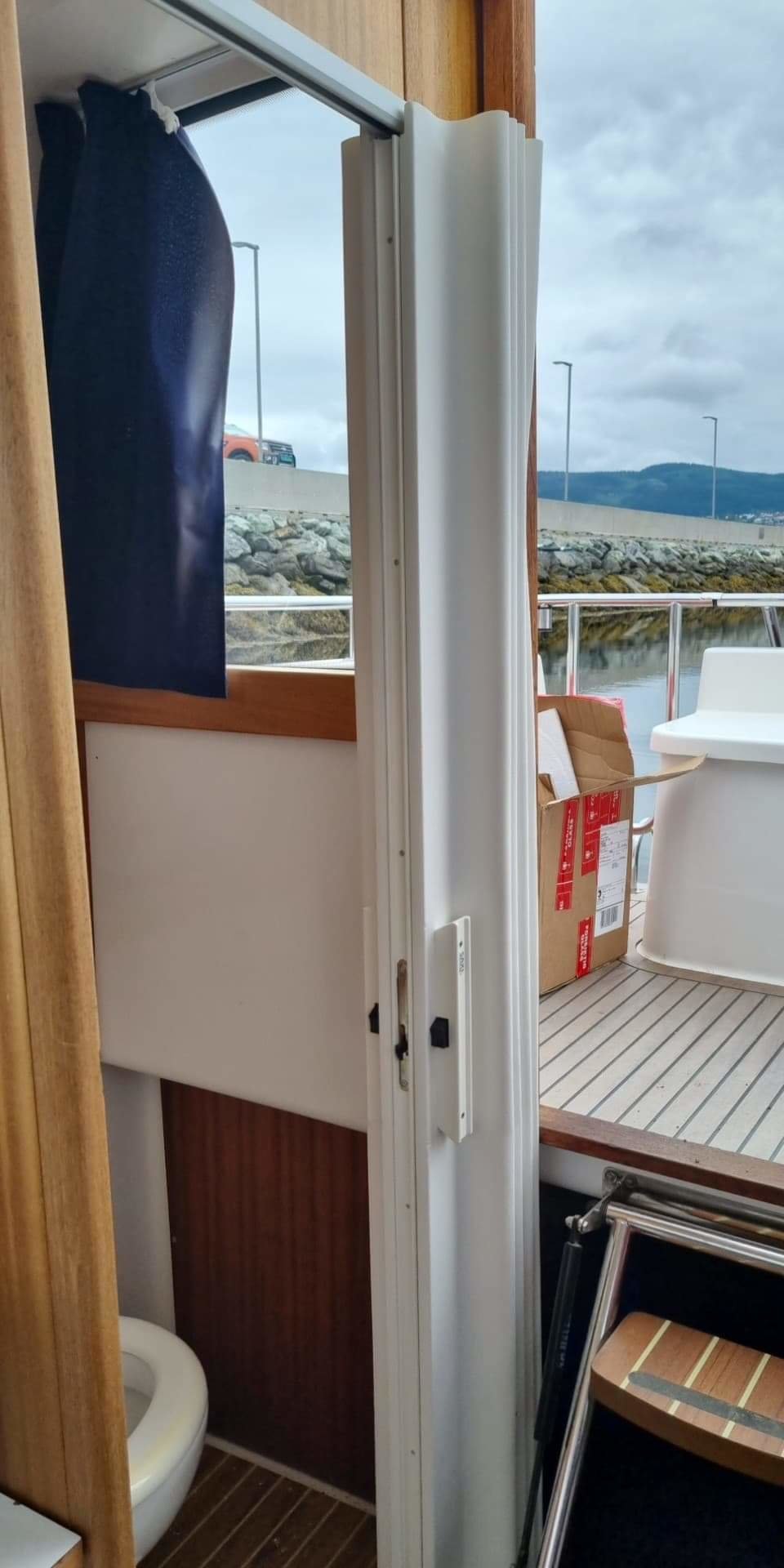

*Jeg har bestilt skyvedør til toalett rom /sjutdørr?? 🙂

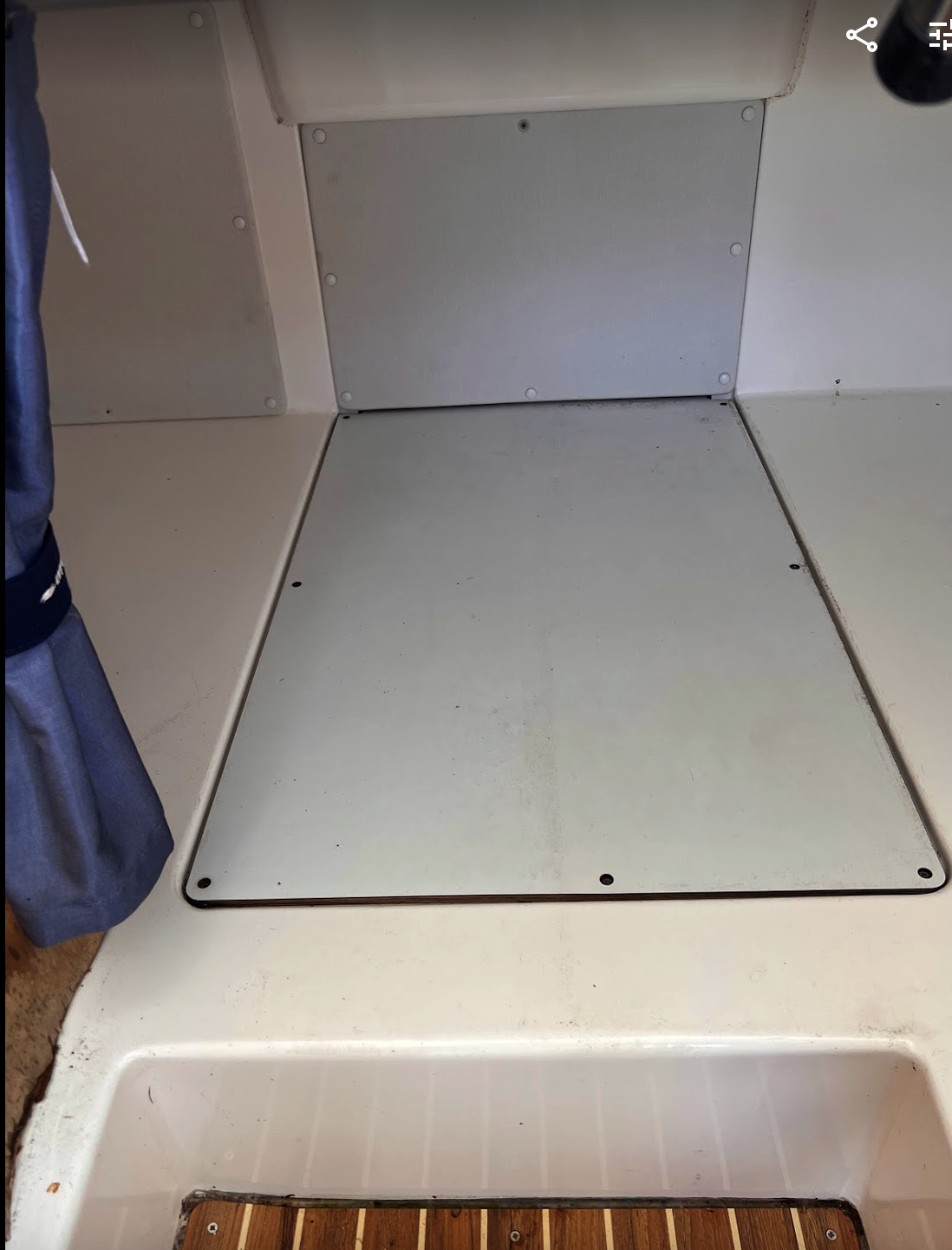

nån som vet vad det är här under? :)
(under madrassen bak i båten)

Bränsletanken ligger under luckan i kojen 🙂

Da er døren på plass
