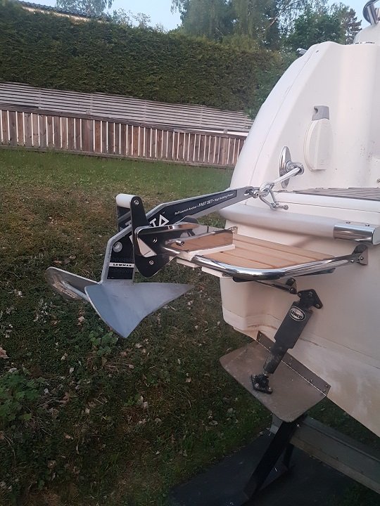

Btw, installerade ankarspel och en liten badbrygga som stöd för det till förra sommaren, ser ut typ såhär.
Snygg installation! Går det även bra att öppna luckan?

Tack, det går fint att öppna luckan, har en 5l reservdunk och någon extralina där. Var en del jobb med att få spelet (Engbo Midi) på plats plus finjusteringar i efterhand men nu så... :)

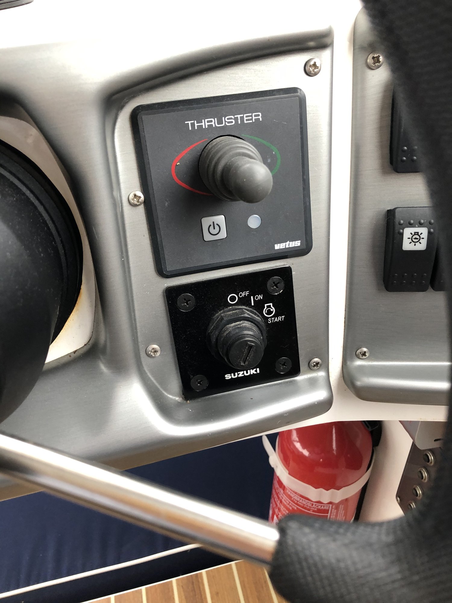

Efter 7 år med vår MV-Marin, så vill nu frun att vi installerar en bogpropeller.
kommer väl just bli klar med det hela, innan hon tycker det är dags för en större båt.
Är det någon som gjort detta?
tips på vilken variant/modell som är passande.
kan tänka mig att man måste skära ut en del av träskivan som vattensäcken ligger på idag.
Hoppas kunna driva den med hjälp av befintliga batterier, som sitter under aktersoffa. Ordentliga kablar, kanske gör det ok.
gärna tips och bilder från någon som gjort det själv, eller redan haft det installerat vid köp.

Låter spännande, har också funderat på det men tänkte i så fall låta ett proffs göra det mekaniska montaget med tunnel och bara dra elen själv. Drar mig lite för att själv göra större hål under vattenlinjen... Om/när så blir det en Side-Power från Sleipner eftersom jag har monterat deras ankarspel och redan har kompatibel fjärrkontroll.
Kan alltså tyvärr inte bidra med tips men är intresserad av hur det går, skriv gärna här, tack!
//Per
Har vänt mig till en firma som hjälpt mig tidigare med båten.
De skulle räkna och återkomma med offert.
En vän var och tittade på en MV-Marin, den hade bogpropeller, som enligt säljaren skulle varit ”original” monterat.
Det var kapat i skivan under förpiken, dvs under vattensäcken. Den var sedan bara ihop satt med en regel under och en del skruvar på ovansidan.
Bilden är tagen genom inspektionsluckan som sitter under trappen i fören.

Kul att se bilder, ja, tror nog inte montaget ska vara så komplicerat. Spännande att se vad offerten säger.
