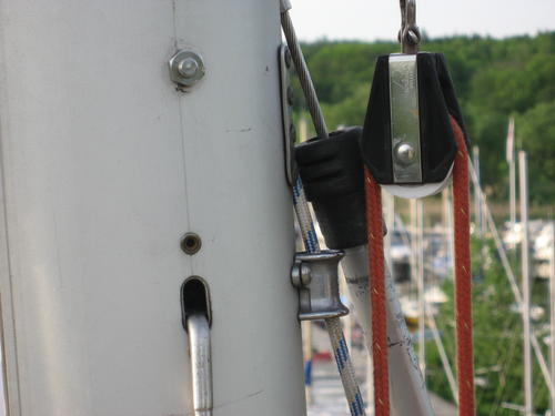

Jag är en ganska nybliven seglare med en Scampi 1977 (Masthead) med Furlex-rulle. Denna har kärvat i rotationen och fastnat, inte minst vid revning. Var upp i masten igår och såg då att avslutningen på förstaget pressas mot en styrhylsa för genuaskotet (se bifogad bild). Jag tog tag i förstagsprofilen och pressade den uppåt och den flyttade sig då 0,5--1 cm, vilket gjorde att den kom i ett bättre läge. Men det verkar ju inte så stabilt. Vad bör jag göra för att bli av med problemet?
Det där såg lite underligt ut...
...kan det vara så att fallet börjar linda sig runt profilen när du vill reva med lite belastning i seglet?
Styrhylsan på masten ska vara monterad så att den har c:a 15 graders vinkel till svirvelkn när seglet är hissat i topp! Men mer information över hur det ska monteras hittar du nog på deras hemsida.
Lycka till
Jag tycker att profilen är för lång och att avslutningen skulle ner under genoaskotets linstyrning. Tror att man måste kapa av en bit på profilen vilket iofs kan komma att medföra att seglet åker ner eller blir lite långt. Men som det sitter nu så kommer det alltid att kärva.

Går det att hissa Genuan så spelar nog övre delen på förstagsprofilen ingen roll, men nog ser det onäkligen trångt ut mellan fall, falledare och förstagsprofil.
Vinkel på fallet i förhållande till förstaget ser liten ut. Jag skulle nog flytta ner falledaren.

Det är ju förstagsprofilen som snurrar. Svirvel skall ju stå still åtminstone delvis. Så det kan ju va övre delen på förstagprofilen som trögar.
Klara man att kapa bort en bit på förstagsprofilens överkant 5-10 cm med bågfil, sittandes i båtmanstol eller från mastkran???
Det blir ju att kapa och klyva. Skada inte förstaget för då blir det extra mycket jobb, och det finns en sak som är värre än arbete - onödigt arbete.
tommy
Var man tar av är nog lite beroende på rulle. Har själv Facnor och den kan man korta nertill eftersom det finns en innerdel på profilen som man skjuter in och ut i ytterprofilen. Dvs man lossar två skruvar i profilen skjuter in till nästa hål alternativt borrar ett nytt om steget är för långt och gängar 5mm gänga. Man kan göra det utan att vara i toppen och utan att ta av förstaget.
Du har en point i att det kan faktiskt vara lagringen i sviveln som trögar vilket skulle innebära att den dras runt och trögar trögar mot masten.

Tack Per och Tommy för goda råd! Motståndet vid revning kommer ryckvis, vilket stämmer väl med profilformen, så att korta profilen så att den går fri verkar vara helt rätt metod. Märkligt att tidigare ägare stått ut! Skall också kolla vinkeln på fallet. Tack också för språkliga korrigeringar!

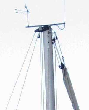

Lägger också in en bild som visar helheten.
/Magnus
Senast ändrad av Maxiupp | 02 juni 2008 | 21:37
Senast ändrad av Maxiupp | 02 juni 2008 | 21:38
Skall också titta på fallvinkeln. Skall det vara 15 grader mellan förstag och fall? Hittade en suddig bild som visar lite mer av helheten.
