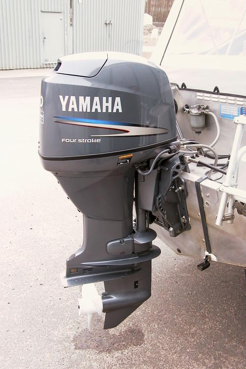

Sardaukar 12 Postad 25 Maj , 2008 De flesta i min hamn har motorn i vattnet, men jag har alltid haft min upptiltad för att undvika beväxning på den. Finns det nackdelar med att tilta upp motorn, eller är folk bara allmänt lata för att tilta upp mmotorn? Ett fylle gick förbi min båt igår och sa att jag skulle sänka ner motorn eftersom den annars torkar ut när solen skiner på?? Var han bara allmänt korkad, eller finns det något som kan torka ut? Finns det gummipackningar i navet någonstans kanske som kan torka ut? Dela detta inlägg Länk till inlägg Dela på andra webbplatser
lenjohan 0 Postad 25 Maj , 2008 Hej! Troligen menade den blöte gentlemannen impellern. Själv väljer jag att tilta upp motorn. Dela detta inlägg Länk till inlägg Dela på andra webbplatser
excel319 501 Postad 25 Maj , 2008 Förr hörde man folk säga att motorn inte skulle tiltas upp för att impellern inte mådde bra av det. Detta gällde i synnerhet Mercurymotorer, eftersom de är svarta och att riggen därför blir väldigt varm när solen skiner på den. Sant eller falskt? Har ingen aning. Däremot kan du få beväxning på trim/tilt-kolvarna vid uppfällt läge. Beväxningen kan sedan skada packboxen när motorn sänks. Dela detta inlägg Länk till inlägg Dela på andra webbplatser
Buster-XL 0 Postad 25 Maj , 2008 Ha motorn uppe..Nu ska jag förklara varför impeller klarar sig bra ligger ej blöt då o knappast annars heller .Men du får insuget fullt av skit i vattnet till impeller om du har motorn nere.Och vad gör den då jo det första den pumpar in är den skiten vid filtret på växelhuset inte bra.och även det kan bli igensatt.Men sen har du en annan sak som som propeller centrum ..gummit där kan torka ut rejält i solsken och man kan få ett släpp på det..Beroende hur myket sol som står på hela dagar.Släng över en trasa i söder läge ..men tror även i dessa breddgrader att vi klaras oss endå med så lite sol..Upp med motorn o ha ett fint växel hus... Dela detta inlägg Länk till inlägg Dela på andra webbplatser

Terrafobica 68 Postad 25 Maj , 2008 När två olika metaller sänks ned bredvid varandra i vatten bildas ett batteri, dvs en galvanisk ström där den ädlare metallen äter upp den oädlare. Därför använder man en tredje metall, oftast zink, som offeranod så att den ska ta stryk istället. Zinkanoden sitter på undersidan av antikavitationsplattan. Hissar du motorn hamnar anoden ovan ytan till ingen nytta medan vatten finns kvar i växelhuset som ju är av aluminium och däri finns propelleraxeln som är av rostfritt. Dela detta inlägg Länk till inlägg Dela på andra webbplatser

Decoy 0 Postad 25 Maj , 2008 Många motorer tex min merca har dubbla offeranoder - en under antikavitationsplattan och en under powertilten som alltid ligger i vatten oavsett motorn läge. Jag har en lite äldre motor -88 och jag tilltar inte upp den av den enkla anledningen att jag undviker att slita på tiltmotorn Sen tror jag att det kvittar, impeller och annat kommer att torka ut med tiden i vilket fall. Gummi åldras i saltvatten likväl som i luft... Som tur är så bor man i Luleå och vi har ej nåt problem med beväxning i någon större utsträckning. Dela detta inlägg Länk till inlägg Dela på andra webbplatser

Micko 0 Postad 29 Juni , 2008 det finns för och nackdelar med att både låta motorn va ner- upptiltad. en fördel med att tilta upp motorn är att man slipper få växelhuset fullt med sjögräs och annat skräp. en nackdel genom att man tiltar upp motorn och solen skiner på växelhuset kan göra att p-boxarna till slut torkar ut och det börjar läcka. håller man även på och tiltar upp och ned motorn så kan även skillnaderna i temperatur i luften och vattnet göra att p-boxarna till propelleraxeln läcker, eftersom värme gör att aluminium expanderar och kyla gör motsatsen. men gummi inte påverkas så mycket av något av dom. det kan även göra att gumminavet i propellern torkar och till slut så börjar propellern att slira på navet. en annan nackdel med att tilta upp motorn är man har en äldre aluminium båt, så har man i oftast inte batterifrånskiljaren kopplad till motorn. det gör att motorn har konstant ström som och har man då motorn upptiltad så hjälper inte anoderna något och båten fungerar som en stor anod och äts upp av galvaniska strömar. det är därför som dom gamla popnitade buster båtarna oftast är i sånt dåligt skick. Dela detta inlägg Länk till inlägg Dela på andra webbplatser
Sardaukar 12 Postad 30 Juni , 2008 Tack för redogörelsen Micko! Jag har nu min nere hela tiden, och eftersom jag har den i en insjö är beväxningen nästintill obefintlig, och valet blir enkelt. Dela detta inlägg Länk till inlägg Dela på andra webbplatser
