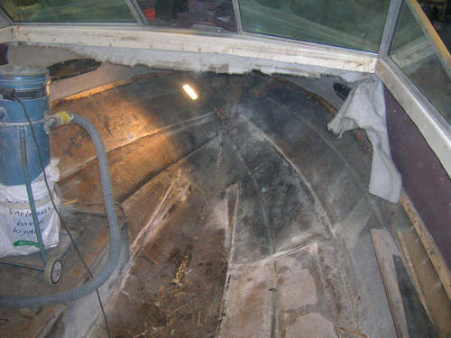

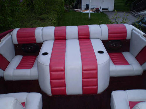

Det vart ingen av båtarna då ingen levde upp till priset eller mina förväntningar, men har en på hemmaplan
http://www.blocket.se/vi/14739195.htm Baretta 200 Success
Vad tror ni ? och vad bör man ge
Skickar nå bilder på vad som skett med den
