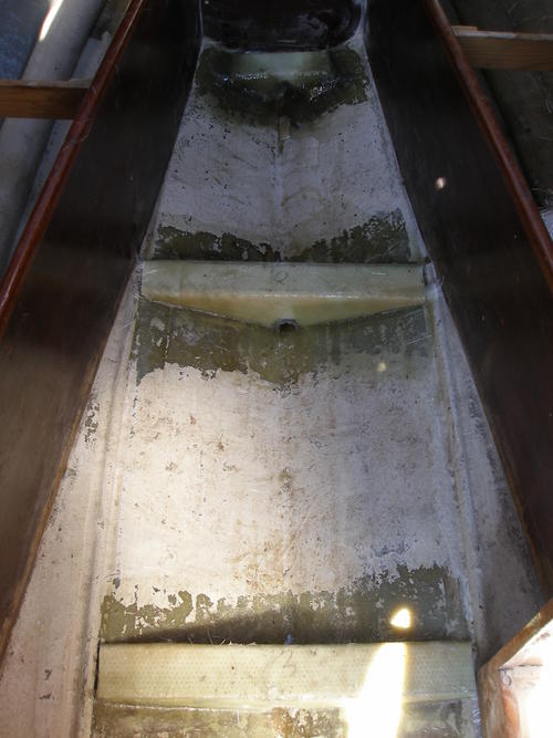

Håller ju på och plastar balkar i båten, eller rättare sagt höll på innan det drog in nått förstadie till nästkommande istid lagom till helgen.
Nåja, kör med ployester och 600-matta. Har börjat lägga två lager och tycker det ser bra ut och är stadigt som berget. Har ju dock läst att en del lägger både tre och fyra lager, fast då kanske de har tunnare matta också.
Vad tros? Hur mycket behövs?
Vilka balkar? Vilken båt? Vad har balkarna för funktion? Är det nya balkar eller förstärker du?.
Är så här, att 2 lager är ingenting när det gäller en balk. Det är vecken som blir det bärande och där det inte får svikta eller vika sig. Varje lager du lägger på, ju starkare blir balken.
I mitt båttak, har jag en balk som säkerligen har 12-13 lager väv och den är stark som attan och under det hade jag inte vågat gå. Om du sågar igenom 2 lager väv, så finner du att det är ingen ting.
Lycka till / Janne
Nya balkar i skrovet i en Selco 18. Är väl ett par millimeter tjockt nu. Nog snudd på tjockare än vad de ha plastat i resten av båten. 12-13 lager måste ju bli flera centimeter tjockt!?
Hade la dock tänkt lite mer än två lager men blev det nu när jag provade lite i ena ändan för att se hur det blev. Känns samtidigt lite onödigt att lägga allt för mycket mer än nödvändigt. Jag brukar annars alltid grovt överdimmensionera saker när jag bygger så lite riktlinjer är ju alltid trevligt...
