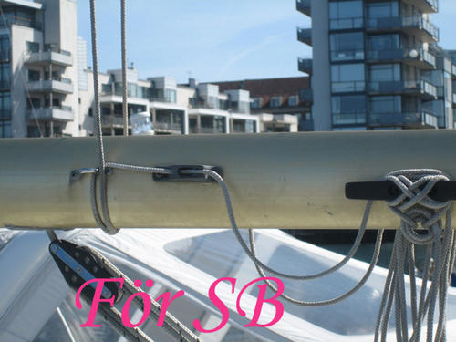

Äe det någon som monterat lazy-jacks på sin maxi 77? Om ja hur fäster ni dessa?
Du får väl montera dem som på allla andra båtar. Borra fast öglor på masten (alt låta en tamp gå runt masten ovan spridarna) och tre byglar på bommen.
Jag gjorde på min Albin 78 att jag fäste byglar ca 10 cm ut från masten ovan spridarna och 3 byglar på bommen. Arrangemanget på spidarna är att det blir lättare att hissa seglen man behöver inte ligga exakt rätt i vind. Jag har trätt den övre linan runt masten. Justeringen av lazy-jacksen sker på bommen.

Har monterat lazyjacks nu i våras och provat underlätta enormt kan skicka bilder om du vill?

Jag körde med Harkens manual, bara att följa tabellerna för var du skall placera byglarna, men köpte grejorna i lösvikt.
Jag kollade i hamnen hur andra hade satt upp sina lazyjacks. Köpte grejerna löst och borrade och skruvade en stund. allt kostade ca 150 kronor.

Jag har snott lite ideér från en båt i Norra hamnen i Helsingborg. Se fler bilder på min blogg.
