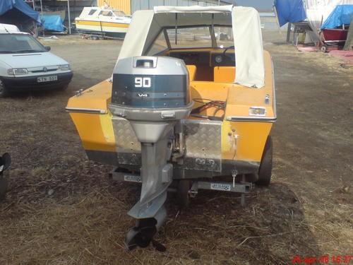

Jag har köpt en evinrude 90hk från 88 som stått på land nått år. Så jag tänkte byta impeller och göra en ordentlig vårservice innan sjösättning. Är det nått jag bör tänka på när jag lossar drevet? Jag har bytt på en gammal Mercury förut och det var bara att lossa på bultarna under drevet och hasa ner, är det ungefär samma princip på en evinrude, eller är det nått mer som ska lossas då?

Växelföraren måste lossas.. :)
den sitter med en rycksprint uppe, sedan skjuts mekaniken åt sidan och då är växelföraren lös. Om det inte är gjort på ett tag så kan det sitta. glöm inte bulten som sitter mitt under växelhuset, skall totalt vara 6 bultar om jag inte missminner mig.

Tackar! Då ska jag göra ett ingrepp så snart jag fått klart båtskrovet =) Det är inga problem att se dendär rycksprinten? Sen är det alltså bara att hasa ner drevet, det ska jag väl klara av =)
