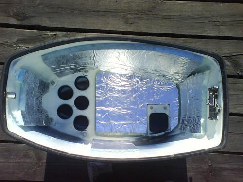

Tjena tänkte ljudisolera utbordaren Tohatsu 2tkt 70hk. Jag köpte skummgummi ark på sea-sea 120 spänn.
Klister på ena sidan och metallfolie på andra, Det borde väl bli bra mycket bättre än ingenting ?
/Jugge
Blir nog bra.. men se till att det finns utrymme till det under huven.
Det finns rörliga delar som kan ta i ljudisoleringsmattorna..
Tack, har inte funderat ut ännu hur jag skall se om det finns utrymme för 2cm. skumgummi inuti.
/Jugge

Intressant  Låt oss få höra om du lyckades reducera oljudet utan påverkan på motorns funktion.
Jag är också mycket nyfiken på resultatet då jag skulle vilja reducera ljudet på min 40 hk Tohatsu 2-takt (ej HDPI). Men en undring, kommer inte motorkylning att försämras eller luftflöde till förgasarna ??

Har faktiskt gjort det redan men använde en lite tunnare version som finns hos Mekonomen. Jag är mer bekymmrad över luftflöden under kåpan eftersom man inte gjort detta som standard.
Huven är tajtare att få på men motorn startar iallafall (svårt att höra ljudskillnad på land då den dånar duktigt från avgasröret)

skulle gissa på att den blir en aning tystare, men som sagt se upp så att det inte sitter skumgummi nära det stora drevet (ingen aning om vad det heter, sitter iaf längstupp och roterar xD) annars riskerar du att få mkt med skumgummi smulor/bitar vid motorn. :D (inget vidare att få plocka upp)

Hade nog kört med dom asfaltsmattorna oxå eller bara som finns på mekonomen. Låt dom ligga lite i solen bara så dom blir mjuka , dom är bara 2-3mm tjocka. Gör hela kåpan stum o resonansfri och dämpar dom lägre frekvenserna mer.
Eller det som tipsades över men får ha rätt tjockt lager för det ska hjälpa vad jag har hört.
Jag har också funderat på noisekiller, men undrar om man vågar spruta insidan på kåpan utan att det skadar kåpan?
Tål noisekillern värmen från motorn?

Kylningen är nog inget problem eftersom att båtmotorer är vätskekylda. En del av det skärande ljudet från äldre motorer går att få bukt med isolering under kåpan, men tyvärr är det ju så att vibrationer från motorn fortplantar sig i skrovet och påverkas inte av att isolera kåpan så räkna inte med någon större skillnad.

Tjena, provat, nöjd med att ljudet blev mycket lägre och mjukare.
Dock skulle jag använt tunnare isolering och kanske av annat slag.

Vad jag menade med luftflöde var till förgasarna på framsidan då luftslitsen med vattenlås sitter i handtaget på baksidan av motorn. Tänkte att den inte kan få tillräckligt med luft på högvarv... (om inte så blir den iochförsig tystare Glad)

Så sent omsider kom man då ut på sjön. Båten gick som en klocka, 30 knop och 28 knop med grabben på vattenskidor efter...
Vet dock inte om den blev så värst mycket tystare MEN det känns som om de mekaniska ljuden faktiskt är lägre och på marchvarv går den faktiskt ganska tyst. Avgasljud mm är naturligtvis samma
Var nog värt den ringa arbetsinsatsen och kostnaden
