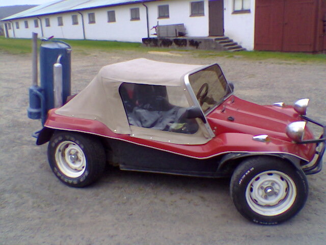

Georg_Ohm 4 837 Postad 19 November , 2018 (redigerade) 😆Jag tog tillvara på delar från en krockad och inlöst gasbil, en Fiat Punto... Hade planer på att montera hela kittet i min VW Beach-Buggy från 1968. Men vad jag förstod, utan att forska vidare, skulle det innebära en massa byråkratiskt krångel med typgodkännande och speciell kontroll av trycktanken, så det får bli gengas istället. Redigerad 19 November , 2018 av Georg_Ohm Dela detta inlägg Länk till inlägg Dela på andra webbplatser
