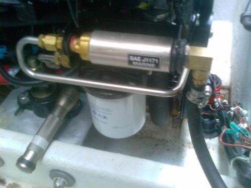

Jag var ut till båten igår kväll och tog en titt. Vattenpumpen sitter längst ner till vänster i framkant på motorn.
Känns halvjobbigt att komma åt.
Hur sitter pumpen fast i motorn ?
Kanske att man skulle ta bort bränslefiltret för att erhålla mer plats?
