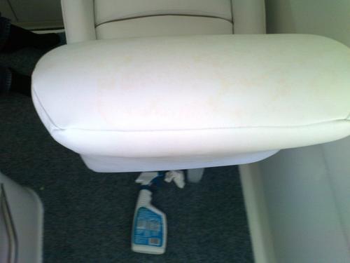

Klädde i höstas om hela sittbrunnen med ny stoppning och nytt galon/konstläder, soffor, stolar, rubbet!
Det blev hur fint som helst men har haft extrem otur, lade över lite olika tyger i källaren och på stolens rygg samt baksida har jag fått små orangefärgade fläckar.
Nu till frågan, GÅR det att få bort? Har kört galontvätt, OXY och Clean Up sprayer utan resultat.
Läste någonstans att klorin kan fungera, har även läst om vit skokräm(!), någon som har råkat ut för samma sak?
Visst kunde jag lämna in stolen och klä om rygg och baksida men problemet är att ingen verkar ha tid just nu...
Alla tips mottages tacksamt!
//Wormit
Hittade på ngt forum att man kan använda Kemisk Bensin (!), är det ngn som provat detta som det låter ganska vanskliga tips?Foten
Annars ser min kvällsaktivitet ut som följer:
  1. YES
  2. JIF
  3. KLORIN
  4. Vit skokräm
  5. Kemisk bensin
Andra tips mottages tacksamt!
Hej !!
Kemisk bensin skulle jag nog vara försiktig med.
Det torkar ut materialet efter en tid och följden blir att man får sprickor.
Däremot klorin tycker jag fungerar bra.
Det gör det säkert men omm an torkar bort det/ tar ordentligt med vatten och återfuktar med armour all eller liknande så borde det inte vara några problem eller?
Hej. Prova med oxalsyra. Det används ju egentligen till att bleka bort bruna missfärgningar på skrovet vid vatetnlinjen. Kanske funkar det på galon också. Biltema säljer oxalsyra i form av fälgrengöring.
Lycka till!
