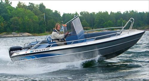

Jag sjösatte min Faster 555 med 115 E-tec idag. Kan inte vara nöjdare än vad jag är.
Är väl blind då jag säljer E-tec men i mitt tidigare liv körde jag 4-takt och bekanta har tyvärr fortfarande det så jag har att jämföra mot.
Jag kan med gott samvete reka e-tecen, har själv en (naturligtvisGlad) e-tec 40hk-06a som jag är skitnöjd med. Går som ett spjut inaga vibbar och tyst dessutom. Inga onödigaservisar och inkörningstider utan i med båten ocg ge järnet från första stund, kan inte bli bättre.
