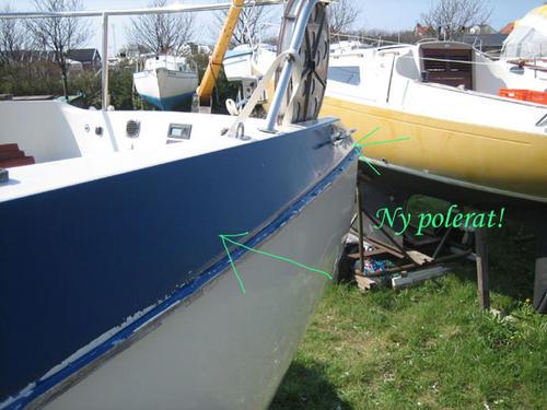

Nu har jag skrapat bort den gammla färgen
Nu har jag skrapat bort den gammla färgen som den förra ägaren tydligen inte målat som man ska. Den lossnade lite här och där så jag bestämde mig för att skrapa bort allt. Sen tog jag vattenslip 600 därefter 1200 papper. Rubbing och vax på det. Blev rätt bra efter omständigheterna. Sen har jag tagit bort fenderlisten för att komma åt bättre. Det fanns en hel del skit bakom denna. Så pass mycket att gräs hade börjat växa.

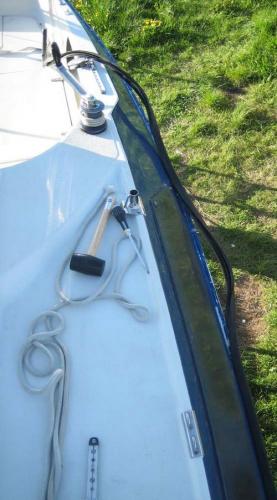

Fäst listen på den ena sidan med det rostfria klämfästet, fäst sedan en lina i den andra änden på gummilisten och med en medhjälpare som sedan lägger linan runt winchen på motsatta sidan av båten kan man sträcka ut gummilisten då den oftast krymper en del. Gå sedan runt båten med en gummislägga och banka fast listen samtidigt som den sträcks med hjälp av winchen.

När vi gjorde det så fäste vi den i aktern och tog grannbåten till hjälp och drog därifrån fram listen till fören.
jag vet inte, men jag tor inte det är någon special list på din maxi, utan en helt vanlig gummi list. när man nymonterar en gummi list så ska man värma upp den för att det ska gå smidigt och lätt att få dit den värma i gryta, eller en varmluftspanna. vet ej hur man gör med en begad, då den säkert är hård och styv, men den kanske går att värma upp den med på nåt sätt? Hoppas det går bra! H/David
Precis som David skriver värmer man upp listen, (ordentligt)
hett vatten vatten är enklast. På varvet använde vi en stor
varmluftsugn. När man monterar en ny list har man rätt
längd från början och kan kapa av överflödet när man kommit
runt. När vi satte tillbaka äldre lister fäste vi BÅDA ändarna i
beslaget. Listen ligger alltså uppe på kanten av däcket runt
båten, sedan kränger man på listen i fören därefter akterhörnen.
Sedan är det bara att arbeta sig vidare, använd gummiklubba.
Det är nästan ett måste att vara minst två personer till detta
jobb. Använd tjocka fodrade handskar annars flår du händerna
på den varma listen, en kofot kan vara användbar när listen
ska över i fören men oftast  funkar det utan.En sak till:
Det går inte att såsa med detta arbete allså inga
kaffe eller pilsner pauser förän listen är på plats.

Nu ligger gummilisten i bilen och värms upp! Ska till båten i eftermiddag och försöka kränga på den. Återkommer med resultat!
Ja inte helt lett att montera fänderlist, men precis som någon skrev innan, värm upp listen i en stor balja med kokande vatten, ta hjälp av några kompisar, montera fast, om det är en ny list, ena änden och börja sträck ordentligt och tryck/slå på plats listen, kan även behövas att värma på listen halvägs runt båten. Har du sträck/tryckt/slagit ordentligt så lossar garanterad inte listen, något lim behövs ej.
Senast ändrad av BerraS | 10 maj 2008 | 14:00
Nu har jag varit vid båten och försökt få på den förbaskade listen. Jag kom dock ner rätt sent och det hade redan hunnit bli lite kallare. Fick nästan runt listen tills den stelnade alldeles för mycket. Nu ska vi ta ett nytt försök under morgondagen. Har ingen värmepistol men kan det räcka med två hårtorkar för att få listen mjuk. Man kunde ju dra med vinschen så länge man inte kommer förbi fönstrena. Men hur skall man sträcka listen den sista biten? det fattas nog ca. 20 cm som det ser ut nu.
Nu är listen äntligen på plats CoolSkrattandeGlad Men jag varnar alla som har en maxi 77 att inte ta bort denna om ni vekligen inte vill ha ett helvete med att få tillbaka den. Det tog nog 5 timmar för två personer att få dit den. Men varmluftspistol och en hel del winschande.

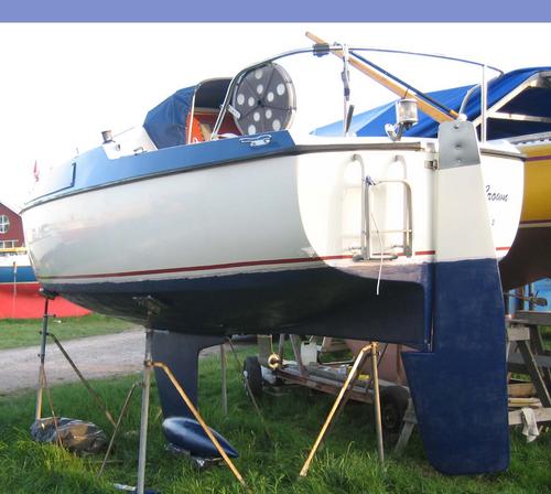

Har även bottenmålat båten. Ska måla på dem mest utsatta ställena en gång till samt ett lager på drevet. Sen är den färdig att sjösätta.
