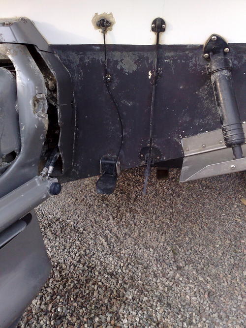

Se bild. Tänk dock på att sätta givaren i så lungt vatten som möjligt. Altså där du inte har så mycket luftbubblor som paserar när du åker i plan eller från avgaserna när du kör lungt, då visar den fel. //P
