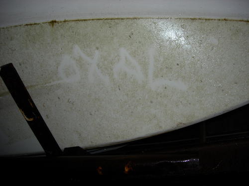

Jag menar oxalsyra från färghandlarn, blandas 1:10 med varmt vatten, spraya på gode rikligt, låt stå 30 minuter. Spola sen med högtrycken. Fungerade i höstas för mig. Kan även blandas i hink med tapetklister eller potatismjöl och penslas på.
//Peter
