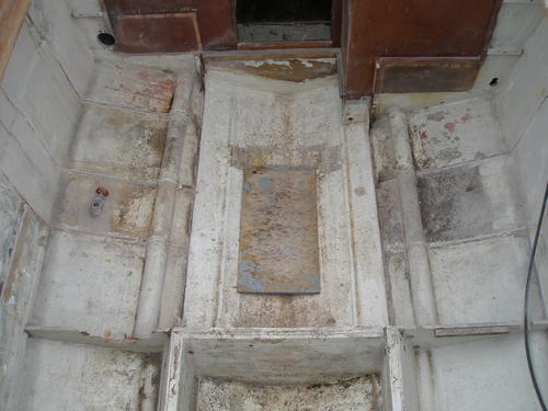

HUr mycket plast och väv går det åt?
Verkar äntligen ha letat sig upp lite värme på termometerskalan så jag äntligen kan komma igång med mina plastningsarbeten.
Ska plasta in balkar i skrovet samt durken. Är en 18 fots motorbåt.
Frågan är bara hur mycket plast och väv ska jag köpa på mig? Räcker några liter, 20 kg-hinken eller ska jag gå på stora fatet:)? Matta ska jag ta det i bitar eller en hel rulle? Blir ju billigare per kilo i lite större volymer men tänkte undvika att köpa på mig allt för för mycket som bara blir liggandes.
Någon balkrenoverare eller annan som har ett humm?
