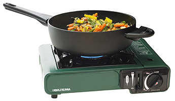

Gasolkök, portabelt
Med automatisk tändning, s.k. Piezo-tändning. Justerbar gaslåga. Drivs med Biltema Gasolbehållare 227 g (17-595). Brinntid: ca 1,5 h vid max. effekt och full gasolbehållare. Mått: 340 x 280 x 92 mm. Vikt: 1,8 kg. Gasolbehållare medföljer ej. Pris 199 :-
