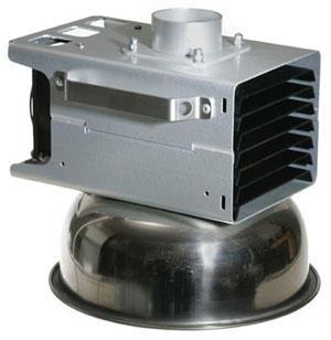

Handlade en bil för skrotning i passagerarutrymmet satt följande monterat i en liten alu-låda
volvo flygmotor luftvärmare med tillhörande värmeväxlare för att utnyttja avgaserna till vattenvärmning.   måste vara en smidig liten lösning för båtar utan värme.
